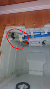

Det har jag aldrig gjort. Låter dock mycket vettigt. Var sitter den ventilen och hur ser den ut? (gärna bild)
Den sitter alldeles före själva spolmunstycket i toan, men på "insidan", för att komma åt den måste man skruva isär och vända på toaskålen. Jag höll på och bökade med detta i våras: Löst - Färskvattenpump går igång var 3:e sekund. Ingen bild på hur det ser ut när den sitter på plats, men det är bara en kort slangstump mellan magnetventilen och utloppet.
Magnetventilen (den med elanslutningen) kommer jag åt genom att ta ut toatanken. Jag lossar den vita muttern på den blå slangen (se bild)
