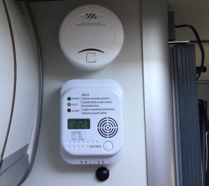

Vi har gasolvarnare som aldrig används, köpte den helt i onödan. Under gasoltanken finns ett hål som tar hand om en eventuell läcka. Inne i husbilen stänger vi gasolen innan läggdags genom en liten avstängningskran i köket, ifall något ”annat” oplanerat skulle inträffa från tanken till brännarna. Kylen är eldriven så någon gasol fara inomhus är utesluten.
CO är vi inte oroliga för trots att dieselpannans utbloss ligger bara 30 cm nedanför sovrumsfönstret. Det har aldrig luktat ”inomhus” eller att CO-detektor har blivit aktiverad, så nu med facit i hand, jag kan konstatera att även detta var helt onödigt köp. Vi har detektorn kvar mest för att den har inbyggd termometer och är granne med CP Plus temp-avkännaren vilket ger oss bra koll på pannans start/stopp aktiviteter.
