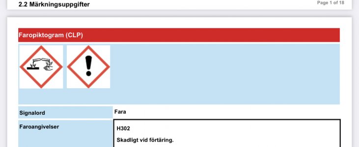

Nu får du nog utveckla ditt inlägg lite. Jag tittade på säkerhetsdatabladen om Aperfektion (Biltema) och Abnet (KemRisk®) men för Biltemas produkt finns det inte ens avsnitt 16. Aperfection klassas med farokod H314 (orsakar allvarliga frätskador på hud och ögon), medan Abnet klassas med H319 (orsakar allvarlig ögonirritation). Vid båda produkterna ska man använda ansiktskydd, och för Aperfection även skyddshandskar. Så stor skillnad upplever jag inte att det är.
Det övriga riskerna med Aperfektion som du anger, "cancerframkallande, reproduktionsstörande, kan orsaka hörselskada" kan jag inte hitta någon uppgift om. Avslutningsvis kan jag poängtera att jag inte på något sätt har någon koppling till någon av produkterna förutom att jag har provat båda.
Du får skrolla ner i säkerhetsdatabladet. Självklart finns avsnitt 16 med.
Nu får du visa var någonstans i säkerhetsdatabladet "https://docs.biltema.com/v2/documents/file/sv/26caa6eb-5afc-4001-b1a2-fd89a150dc5d" du har fått de uppgifter du skriver om. Eller har du ett annat säkerhetsdatablad?
Avsnitt 16 är, enligt reglerna (artikel 31 och bilaga II till Europaparlamentets och rådets förordning (EG) nr 1907/2006 (Reach-förord-
ningen
) som kan läsas på Kemikalieinspektionens hemsida, avsett för "Annan information" som att beskriva sammanfattning och information om förändringar, förklaringar om förkortningar, källor etc. Här ska det, vad jag förstår, inte stå någon ny information om faror.
