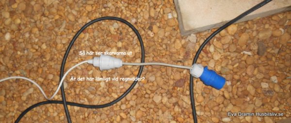

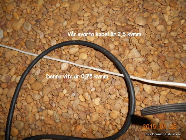

Hur skall vi få ut budskapet att det är 2,5 kvmm som gäller.
Jag känner mej otrygg när min granne har en synbart klenare kabel vid en ställplats eller Camping, i synnerhet vid höst, vinter, vår. Många campingar har i sin välkomst folder regler som gäller hur nära man skall stå till sin granne, mm och i slutet står det att man skall ha en anslutningskabel som är 2,5 kvmm.
Jag vill inte vara Polis men jag kan inte häller säja att det är upp till var och en att använda fel kabel. Indirekt kan jag bli drabbad med att det sker en olycka (brand mm).
Hur kan vi i HBK informera, påverka våra medlemmar, Importörer, Ttllbehörsäljare, Campingar, ställplatsägare, mm?
Jag köper inga flummiga svar och inte en långkörare som Dethleffskvalite hade tåååålamodet att förklara.
Det gäller din och min säkerhet.

TS farhågor har väl redan spräckt så...
Arean's förmåga att överföra Ampere utan allt för mycket värme, 2.5mm2 räcker till mycket, liksom 1,5 eller 0,75 (skriver medvetet inga siffror). Är ett termiskt bekymmer, stekande sol försämrar...
MEN
Om det blir ett fel, så är det en fördel om säkringarna löser, och en klen kabel "bromsar" felströmmen så kanske säkringen inte löser.
Längden spelar också in, där grövre area "förlåter" mer. OBS att kabeln från elnätet fram till anslutningen räknas in.
Ett fel som det matar ström mot innebär att det blir varmt och tar ofta eld, en människa kan tåla upp emot 3A så...
Jordfelsbrytaren bryter, om det inte är kortis mellan fas och "nolla" eller fas-fas, då känner den inget.
Tjockleken på kabeln ger marginaler för slitage/skador/sprickbildningar.
Jag går omvägar om jag ser kablar enligt bilderna ovan.
