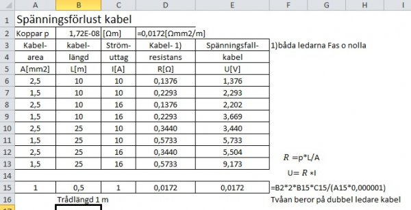

Om du har en 50mm slang och ska fylla en 10 liters hink, går det på några sekunder. Har du en 4mm tar det en evighet, såvida du inte klämmer till med ett helsikestryck, då finns stor risk att 4mm slangen spricker. Samma med el, med den skillnaden att den brinner av. Principen är densamma, vare sig vattnet eller elen får plats. Köp rätt grejer så håller det.
En bra liknelse, men den gäller främst spänningsfallet (med sina bekymmer, inkl överhettade motorer som inte orkar snurra igång).
Det andra problemet som 2,5mm2 gåtan handlar om är utlösningsvilkoret, dvs att säkringen inte går vid fel.
Slutsatsen är bäst!

Nu tror jag inte du släpar runt med en 10mm2 kabel, den får du, oftast säkra med 13A säkring om du får tag på en sån, om längden är rimlig. (10mm2 används ibland att mata fram till elmätarn eller i större anläggningar.)
Svaret går egentligen inte att ange då förimpedansen hela vägen till matande säkring måste vara känd. Vi campare vet ju normalt inte den, och sällan campingägaren heller. Men max 25m 2,5mm2 funkar oftast.

A) Impedansen i kretsen ökar. Om du dubbelviker en spik i vägguttaget i husbilen (tro mig, testa ej :) )kommer strömmen i spiken att vara lägre med 1,5mm2 än 2,5mm2, och det tar längre tid innan säkringen löser.
Eller, ett fel på kabeln "i början" KAN innebära att säkringen löser, men inte om det sker "längre bort". Dvs säkringen "når kortare" och kanske inte hela vägen fram i brödrosten.
B) Spänningsfallet ökar också, för ex vis ett element minskar då strömmen, men en motor kanske inte orkar snurra igång och den drar då startström en längre tid, vilket oftast gör att en säkring löser (och i värsta fall löser den inte, utan motorn blir varmare o varmare..). Elektroniska lådor har olika sätt att regera på.

När en asynkronmotor (den vanligaste typen av elmotor) matas med lägre spänning så ökar strömmen. Därför är de ofta utrustade med ett s.k. motorskydd som bryter om strömen blir för hög. Men detta är ett specialfall. Om ett elelement matas med lägre spänning så sjunker strömmen.
