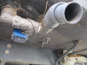

Jeg har akkurat denne ventilen på min bobil. Er veldig fornøyd.
Tømmer 100 Liter gråvann på ca. 2 min.20 sek.
Føler at det er et akseptabelt tidsbruk.
Fjernkontrollen og strømbryter har jeg montert under kombiinstrumentet til venstre for girspaken (Ducato 2018-mod.) Strømbryteren er med rødt varsellys, gir strøm til både kamera og ventil.
Har i tillegg montert et kamera som viser rørstussen, bommer nå aldri på markbrønnen!
Visa bilaga 158293
Visa bilaga 158294
Det låter ju bra. Jag var rädd att det skulle ta mycket längre tid att tömma tanken. Har du inga problem med att ventilen sätts igen av div små restprodukter av olika slag?
//Jocke
Nei, ingen problemer med restprodukter, men vi er nøye med å fjerne matrester før vi skyller ned.
Tror kuleventilen klarer å kutte eventuelle hår/matrester når den lukker uten at det blir sittende fast. Har ikke sett noe rester som sitter fast ved inspeksjon av kuleventilen.

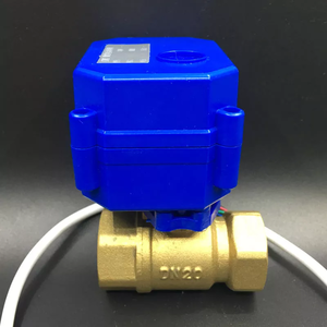

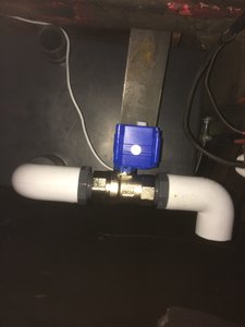

Har monterat wiltec ventilen och är mycket nöjd. Ventilmotorn drivs med 5V som styrenheten ger. Den lilla fjärrkontrollen är behändig när man tömmer. Skruvade den med övergång på tankstussen och sedan en metallvinkel nedåt. Isolerade med rörisolering efter att jag satt en värmefolie på 15W 12V runt ventildelen och en under gråvattentanken nära kranutloppet. Isolerade gråvattentanken med liggunderlag som limmades limmades med spraylim och klämt mellan järnen och tanken. Det fungerar vid några minus i alla fall och blev lite skapande hihi. Värmefolierna köptes på conrad.
En termostat slår på vid lämlig temp med avkännare under bilen. Varit i drift någon vinter nu.

Från ventilen till styrenheten behövs endast en tvåledare, endast 5V till motorn. Styr-enheten satte jag under soffan vid batteriet och trädde ned kabeln till ventilen via en genomföring i golvet i närheten. Fjärren räcker fram utanför bilen utan problem.

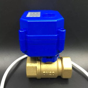

Vi har haft wiltec, den blåa (1 Inch DN25 25mm Ball Valve, Input Voltage: 9-15V DC) i 3 år nu. Tömningen är inte den snabbaste, dock väldigt bekvämt. Endast en gång hade vi "stop" i tömningsslangen men eftersom jag har monterat en spolslang på andra sidan tanken (med Gardenas snabbkoppling), det var bara att trycka in mera vatten i tanken och "röra om i grytan" tills proppen släppte.
Tanken måste spolas ren minst en gång om året så att ev. partikelsamlingar & proppskapare hittar vägen ut. Båtbutiker har en hel del att erbjuda när det gäller vattentankar och anslutningar...
Det är klart att 40 mm skulle ge bättre (ut)flöde, men nu har vi 2,54 cm (1 inch) och har lärt oss att leva med det.

Affe, det är fler faktorer som bestämmer utflöde, t.ex. lutning på utloppet, längden från kulventil och ut på sidan, typ av plaströr/slang, storlek på restpartiklar som ska ut osv... Vi lärde oss t.ex.ganska tidigt hur illa det kan gå med hår som fastnar på vägen ut, lukter som uppstår pga pasta och potatisvatten och annat organiskt, etc. Det viktigaste är att få fram lösningar som passar och underlättar för en själv, allt annat är oviktigt.
