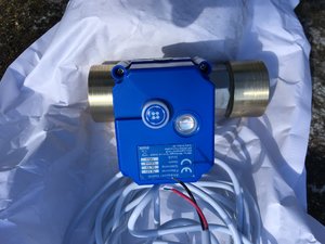

Waste Water Ball Valve Control 9-15 VDC for motorhomes and caravans
//Jocke[/QUOTE]

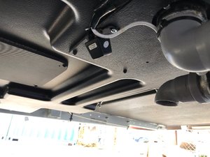

Jeg har akkurat denne ventilen på min bobil. Er veldig fornøyd.
Tømmer 100 Liter gråvann på ca. 2 min.20 sek.
Føler at det er et akseptabelt tidsbruk.
Fjernkontrollen og strømbryter har jeg montert under kombiinstrumentet til venstre for girspaken (Ducato 2018-mod.) Strømbryteren er med rødt varsellys, gir strøm til både kamera og ventil.
Har i tillegg montert et kamera som viser rørstussen, bommer nå aldri på markbrønnen!
Visa bilaga 158293
Visa bilaga 158294[/QUOTE]
Kanonfint :)
Har du nån typ av bussning på ventilen för att få den att sitta fast i det 50mm avloppsröret?

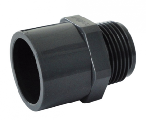

Hos meg er røret ut fra tanken Ø40 mm innvendig.
Dermed passer et vanlig 90 gr. rørbend rett på!
Fikk tak i en PVC-overgang, Ø40mm utvendig/1" utvendig gjenge, og skrudde denne på ventilen.
Jeg demonterte bare det originalmonterte rake røret som gikk ut til siden, og monterte slik som på bildet.
Gummitetningene på rørbendene holder tett mellom tank og ventil.
PVC-overgang

Jag har använt den senare och är mycket nöjd. Vad menar du med att den är för liten?
Hälsar Kjell
Om man har ett tapprör på 40mm, vill jag ogärna krympa ner det till 1 tum (25mm). Det är därför jag anser den vara för liten.
Däremot gillar jag kranen på watski. Det blir troligtvis det alternativ jag kommer nyttja för egen del ;)
//Jocke
Visa bilaga 158293
Det låter ju bra. Jag var rädd att det skulle ta mycket längre tid att tömma tanken. Har du inga problem med att ventilen sätts igen av div små restprodukter av olika slag?
//Jocke
Var själv fundersam på krympningen till 25 mm. Fick dock rådet av en ”förståsigpåare” att det inte hade någon större betydelse för flödet med krympning under en kortare bit av rördragningen. Hur som helst så fungerar det och jag har inte fått något stopp under de två säsonger jag använt ventilen.
