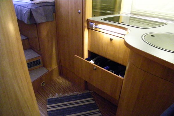

Jag är ledig i dag och i morgon så nu har det blivit automatiskt ljus över kökslådorna och strax skall jag sätta sågen i översta trappsteget mellan sängarna för att göra en liten skafferilåda där för exempelvis hundmat, buteljer och konserver.

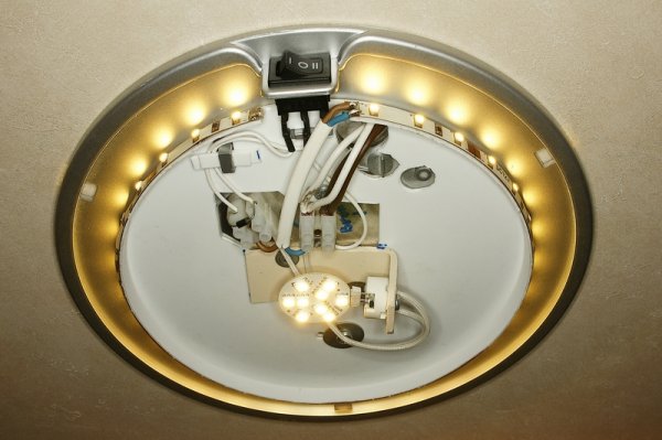

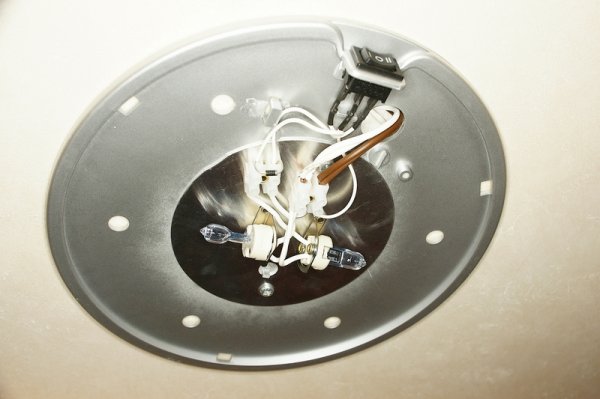

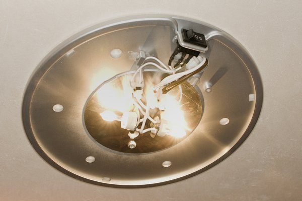

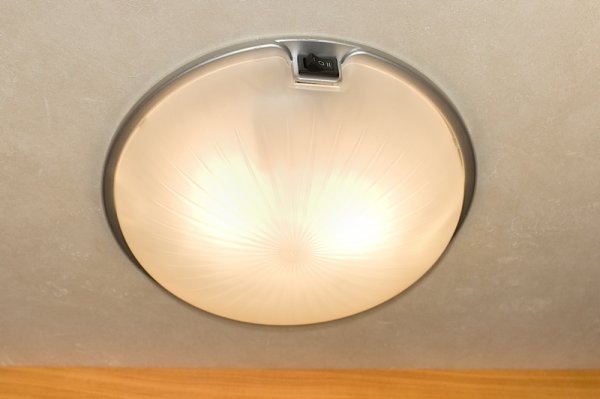

I bilen finns en allmänbelysning i form av en plafond. Den är bestyckad med två 10W halogenlampor som kan tändas antingen en eller två. Dessa halogenlampor är de enda som inte blivit utbytta mot LED-lampor. Men varför ha en halvmessyr när det finns möjligheter att byta?

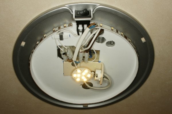

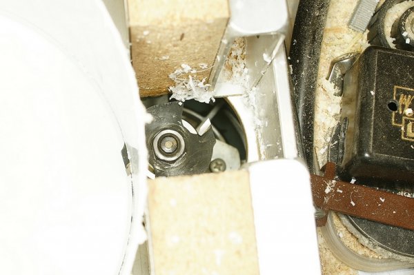

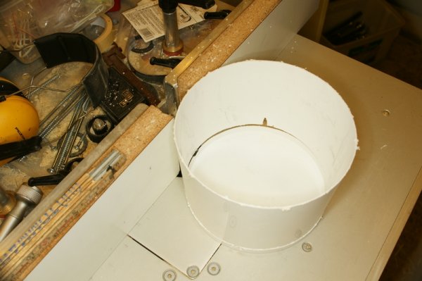

Sagt och gjort. En LED-lampa för G4 sockel och nio lysdioder samt en Flex Strip LED på 50cm inhandlades. En vit plastspann på ca 2,5 liter kom också väl till pass.
Med hjälp av en notfräs var det lätt att kapa spannen 10mm från botten. Den kant som blev kvar skulle bli fäste för den självhäftande LED-stripen.

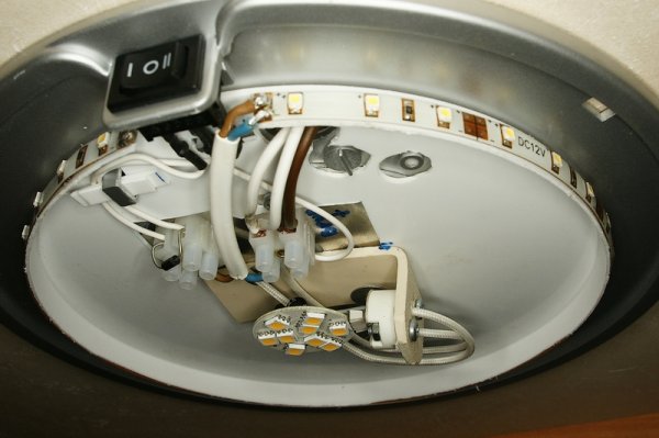

I mina gömmor hade jag en G4 sockel som jag kunde fästa på en bit vinkelplast.

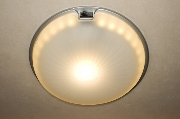

När allt var färdigt så fick jag en LED-armatur där vi kan tända antingen en mindre LED-lampa i mitten för mysbelysning eller båda lamporna samtidigt för allmänljus.
Ljusbilden blev lite annorlunda men till det bättre tycker jag.

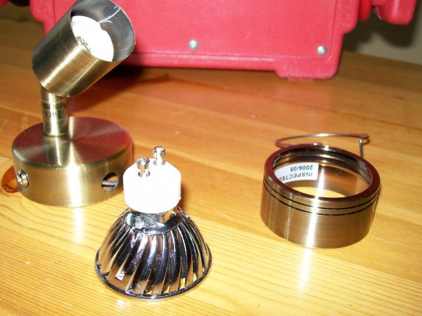

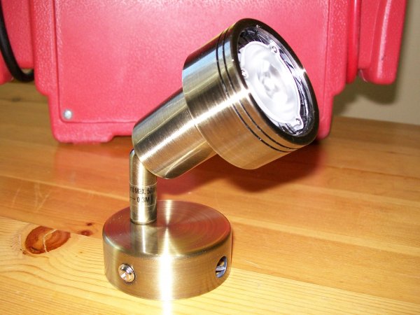

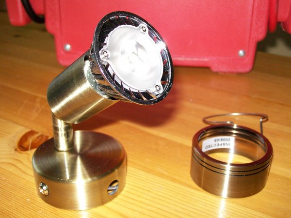

Hej Michael, snyggt jobbat, skall se om det går att utföra i vår bil. (några takter får man stjäla..) Har föresten försökt att hitta en LED-armatur som sänglampa, alla fula som snygga kostar på tok för mycket. Inga under 4-500:-. hittade en snygg 230 volts för 138:- men den var GU10 sockel och halogen. Nu finns det ju inga LED-lampor med GU10 så vad gor man. Jo jag tog en billig halogen lossade sockeln och monterade den på en 3W LED. Lampan är ju "kall" så araldit fick duga. Tog några bilder får se om jag klarar att lägga ut dessa senare. Måste prova först på testsidan.

Om allt stämmer var det lättare än väntat. Här kommer bilderna.
Leffe
Hade kanske lite brottom.

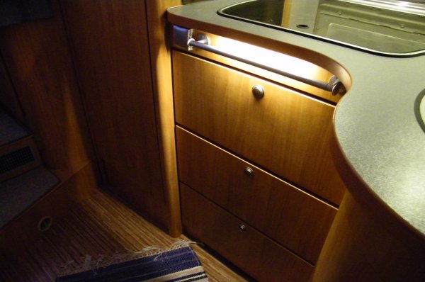

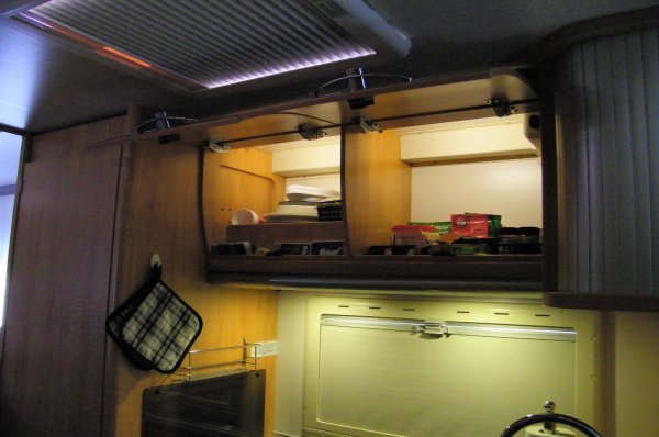

Efter några idéer från Hasse (Hianders) blev det några extra led-lister i pentryt.
En i varje skåp över spisen och en under bänkskivan ovanför lådorna.
Alla är kopplade tillsammans med belysningen över spisen.

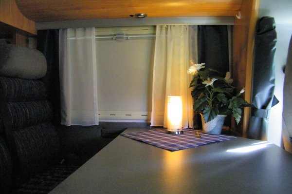

När jag ändå var igång inhandlades en liten bordslampa i en lokal elbutik. Den försågs med 12V kontakt. En gammal E14 glödlampa fick släppa till sockeln ihop med en G4-hållare.
Hälsningar Torotor / Torbjörn
