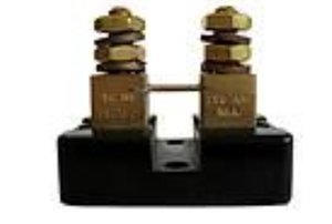

Som jag ser på det så finns det olika shuntar... de vanligaste är på 50 eller 75mV.... du måste se till att din nya A mätare är kompatible med den shunten (mV) du tänker använda annars måste du skaffa en ny shunt som fungerar med den A-meter du tänker använda..... lycka till

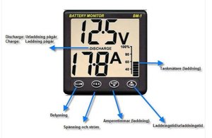

Köper man en eftermarknadsmätare/batteriövervakare så följer det ju med en ny shunt till den för montering vid batteriet. Det finns ju olika fabrikat, men med ex. NASA BM så köper man ju den med både display/elektronik och tillhörande shunt.
Det finns 12V eller 24V och också max Amp, 100A eller 200A samt för Litiumbatterier som man bestämmer vid köpet.
Om man har "vanliga" batterier så räcker väl för det mesta en NASA BM-1, som är till 12V och som mest kan mäta 100A. i ström.
Eller BM-2 om man har behov av upp till 200A. mätområde.

Shunt.
Mätare.
Visa bilaga 206520
Shunt.
Visa bilaga 206521

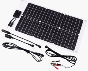

Det man kan hjälpa ett husbilsstartbatteri med om det nu inte får lite underhållsladdning genom elektroniken i elblocket eller solcellsladdaren är att ev. koppla in en liten solcell direkt till startbatteriet.
Det finns ju lösa paneler med enkla regulatorer som man kan koppla in direkt på startbatteriet med klämmor, eller t.o.m. in i cig.tändaruttaget på bilen under förutsättning att det är inkopplat även när tändningen inte är på. Sedan kan man lägga den lilla panelen på rutan, huven eller inne på instrumentpanelen om det går att använda cig.uttaget för laddning.
Det blir ju inte så mycket laddning på det här sättet, men förbrukningen på startbatteriet är för det mesta så liten så bara skapligt dagsljus på en sådan här lös extra panel räcker oftast till för att ersätta förbrukningen, och man behöver ju bara använda panelen när man vet att uppställningen blir långvarig.
En variant med flera inkopplingsmöjligheter till startbatteriet. (Den här från Biltema Artnr. 25-5085 )
