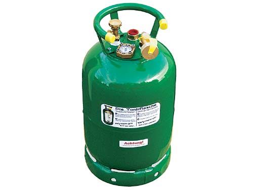

vad skiljer den mot Alugas ? Stål istället för Aluminium (tyngre)
Får man tanka gasen själv? Nja! Lite olika i europa.
Finns det många tankställen i Frankrike. Överallt massor. LPG i Europa

Det verkar finnas 2 system på sk fasta gastank-monteringar som är aktuella, Wymen grön flaska och Alugas.
Stål eller aluminium...
Vikten talar ju för Alugasvarianten men finns det några fällor...
när det gäller säkerhet, försäkring, godkännanden (är de TÜV och CE godkända) och pris färdigmonterat.

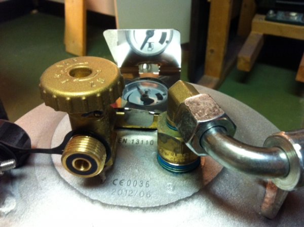

Bilden är på en Alugas-flaska.
Påfyllningsslag nu riktad till höger, förbrukningskoppling med kran till vänster.
Mitt emellan dessa sitter en mätare som är riktad uppåt. För att kunna läsa av den i horisontplanet har jag köpt till en spegel som finns som en artikel i Alugas-sortimentet.
För att koppla den tyska flaskan till en svensk koppling på förbrukarsidan krävs en adapter "tysk flaska till svensk koppling".
Flaskans krage är här avmonterad.
