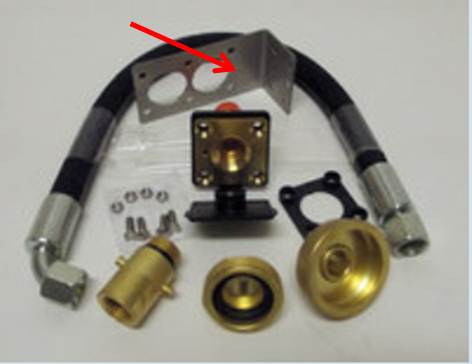

Jag antar att det sitter en anslutning på Alugasflaskans "förbrukarsida" som visas på bilden till vänster.
Hur kopplar man in den svenska anslutningen till höger på bilden mot Aluflaskan?
Finns det en adapter att köpa eller hur gör man?
(tänkte att bilden skulle visas direkt men den blev som en bifogad fil, vad gör jag för fel?)
Det finns att köpa en adapter Tysk flaska till Svenskt anslutning.

Jag undrar vilka mått vinkelfästet på bilden har. Någon som monterat detta dubbla eller det enkla som kan ange måtten på L, B, D?
Priset för detta set är 73€. En flaska kostar 256€.

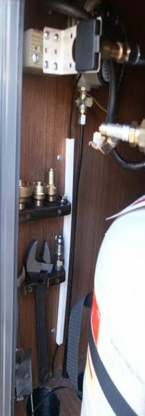

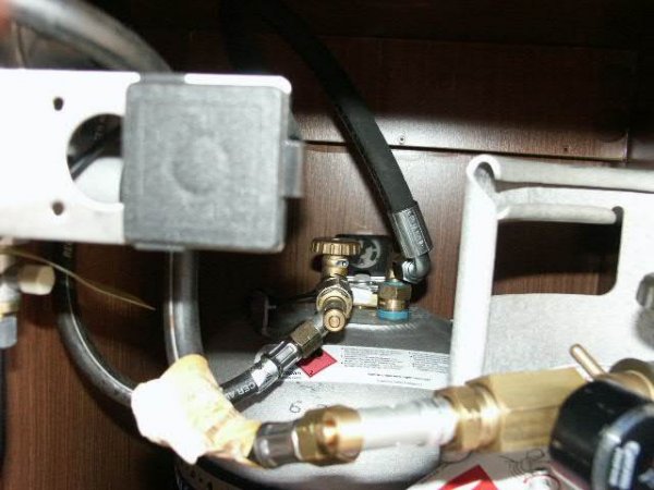

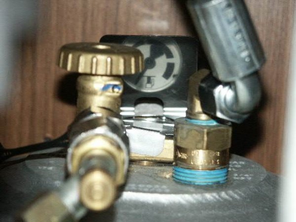

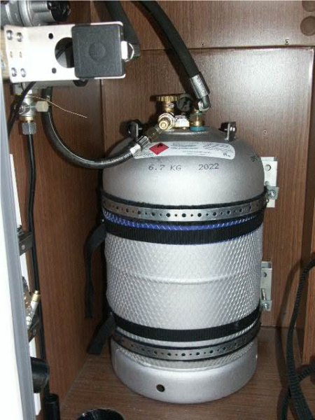

Så här installerade jag en Alugasflaska med slang, spegel och adapterset.
Ytterst står en svensk "reservflaska".
    35,8 KB · Visningar: 24
    47,5 KB · Visningar: 30
    33,1 KB · Visningar: 21
    34,3 KB · Visningar: 27
