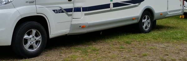

Jag hade lite problem. Ringde runt till många tillverkare/återförsäljare.
Det var vikten. min är 4000kg.
Till slut gav jag upp och frågade min däckfirma Euromaster.
De hade några att välja mellan.
Det blev dessa. Tycker de är ganska snygga.

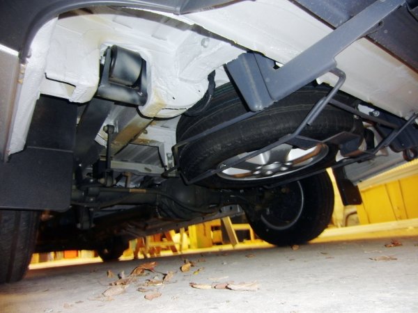

Jag tror på dig EPersson, låter korrekt! Vi har lättmetallfälgar 16" (som tillval) med betäckning: 235/65R16C 115/113R - 6,5JX16 ET62 som ersättning för original (stålfälgar): Steel wheel; 6,5 J x 16 H2; Tyres 235/65 R 16C. Vet ej vad som gäller just för Fiat 15", men ditt svar bör vara OK!
Tänk på reservhjulet! Vi fick alufälg även där:

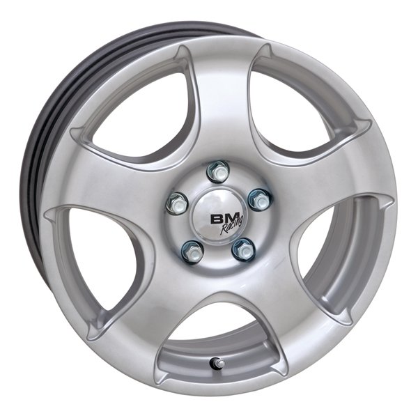

Hejsan, det finns rätt stort utbud på alufälgar till husbilar faktiskt. Till Fiat's två bultmönster är det inga problem alls om man letar runt lite.
Samma här som annars för övrigt. England är ett bra ställe att köpa ifrån. Engelska däcksfirmmor har priser ibland neråt en tredjedel av vad svenska firmor vill ha för samma fälg.
Här har du några. De längst ner sitter original på flera husbilsmärken och finns i en bred mix med bultmönstren, tumstorlekar och offset.

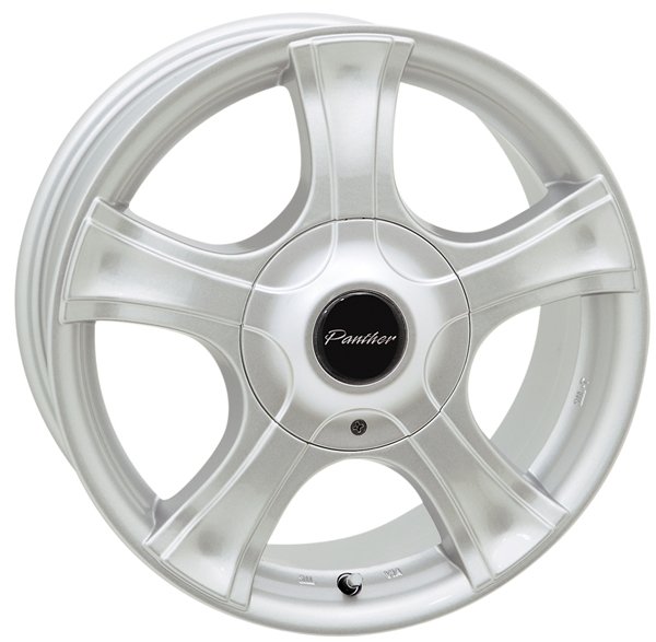

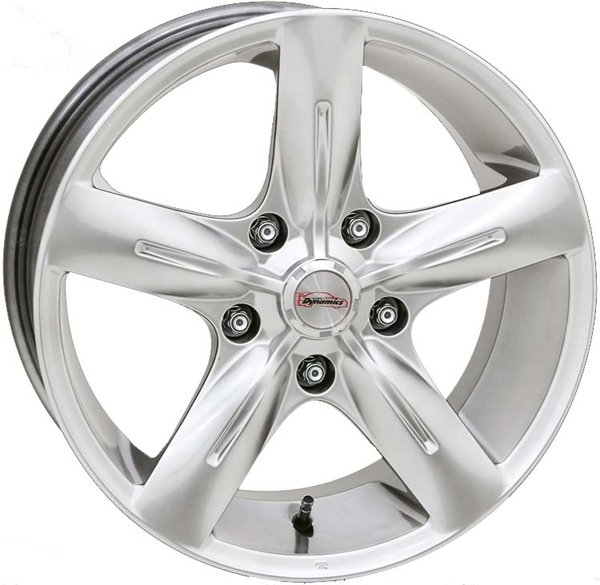

Jag har denna fälgen (Inc Hunter) från Specialfälgar på min bil. Tycker den är jättesnygg. Men, jag passar på att varna för den pga attde blanka ytorna oxiderar snabbt. Jag har reklamerat fälgarna & skall byta mot en annan modell som är hellackad ljusgrå.

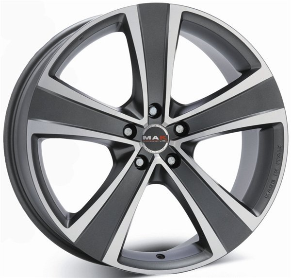

Jag köpte mak fäljar mattsvarta 16t det blev jättefint och mycket tystare o mjukare gång men spårviden blev bredare så jag fick sätta på större stänkskydd fram från sören ericson i Oskarshamn mvh håkan
