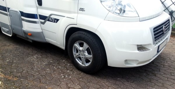

Det är i garaget problem att montera 16" fälgar när det är 15" original och det är vara se till att man köper med 5/118.
Jag har ju 15" original och mätaren visade ju så fel så jag monterade 16" och gick upp i rulldiameter så stämde mätaren bättre samt fick jag ner varvtalet lite.
Dom jag har heter StilAuto Cargo Et 60.
Mer finns att läsa här : http://www.husbilsklubben.se/forums/posts/402975
Dock var dom ruggigt dåligt lackerade på insidan vilket jag gjorde själv för ÅF tyckte det var okay med oxidation på insidan efter 2,5 månader.
Hej,vilken storlek av däck använder du,jag kommer också att byta till 16" hjul.
och funderar att använda 215/75-16 .
