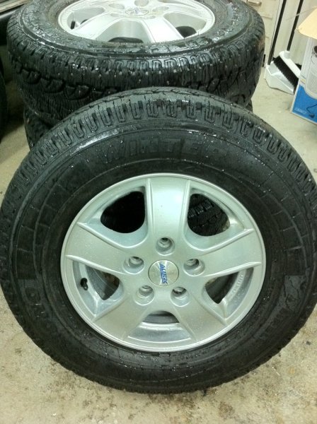

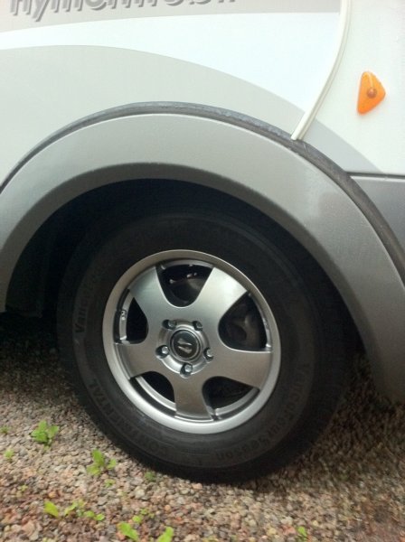

Jag har på mina sommardäck StilAuto Cargo 7*16" med ET60 samt på dubbdäcken Alutec har jag 7*15" ET50 .
En annan viktig sak är ju att du måste kolla vad du har för max axeltryck på din bil och köpa fälgar därefter .
Mina 16" har 1200 kg/st .
Jag ökade också rulldiametern från 215/70-15 till 215/75-16 pga att hastighetsmätaren visade på tok för lite och nu visar den bättre med 16" samt minskades varvtalet med strax över 250 rpm , jag har ju 146 hk orginal i min samt trimbox så den orkar dra runt dom större hjulen .

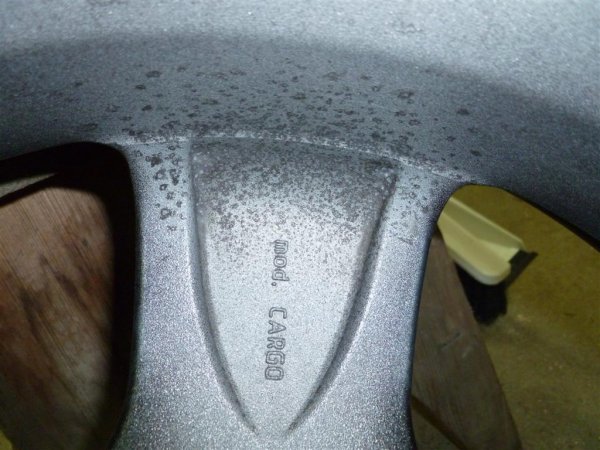

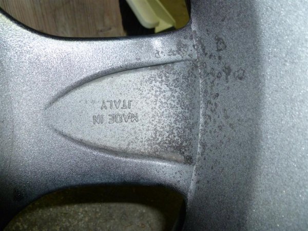

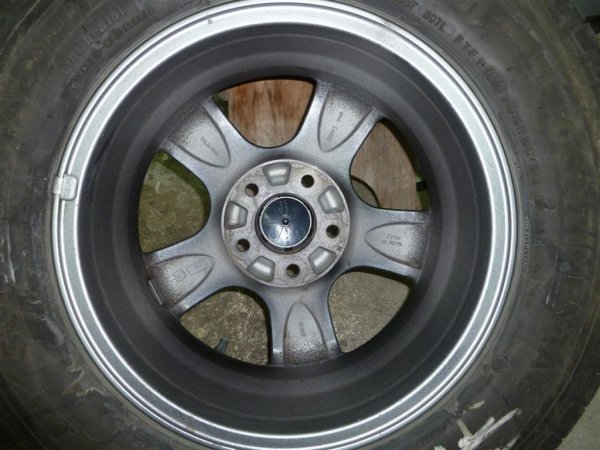

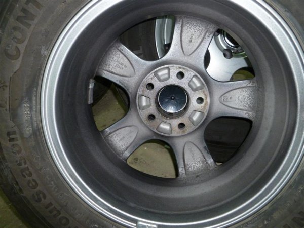

Efter att kört ca 3 månader (slutet på Aug till början på Dec ) och 250 mil så monterades dubbdäcken på bilen och fick då se att dom fälgarna som nyss köpt jag blev lovad att dom skulle hålla för svenskvinter ser inte så snygga ut på insidan .
Dom höll inte en höst anser jag .
Skall man behöva lackera nya fälgar ? Nja ... eller ? Jo det måste jag göra för så kan jag ju inte låta dom vara för hur blir det nästa höst ...
Fälgen är Stilauto Cargo från Abbozzo .

Sv: Alufälgar 15"
Det borde väl nästan var läge för reklamation?
Är det lacksläpp eller vitrost?
Sv: Alufälgar 15"
Fälgarna är nytvättade samt vaxade och det är någon typ av oxidation eftersom jag får itne bort det .
Abbozzo säger :
Fälgarna är grundmålade på baksidan, vilket är industristandard bland fälgtillverkare världen över.
Stilauto framhåller att dina fälgar liksom alla de tusentals andra som tillverkas varje år, ytbehandlas på samma sätt. Vi har jobbat med Stilauto sedan 1989 och har fullt förtroende, inte minst baserat på hur extremt få problem vi haft under årens lopp.
Om så önskas, kan man säkert öka ytfinishen på baksidan. Det är upp till var och en brukare.
//XXX
Med andra ord om man köper dessa fälgarna så får man inte glömma köpa färg och måla dom på insidan .
Väldigt konstigt eftersom jag innan köpet frågade om lacken tålde Svensk vinter och salt.
