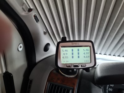

göran-43 skriver "Montreal har helt rätt,rätt lufttryck enligt axeltryck och Michelins tabell ,är det ända rätta allt annat är påstående som är helt felaktiga." vilket jag till fullo håller med om. Möjligen kan det tilläggas att aktuellt axeltryck kan vil alla få fram via vägverkets vägstationer.
Personligen har jag efter 35 år med olika husbilar lagt märke till att den förhållandevis höga tyngdpunkten på just husbilar gör att jag får en stabilare gång på fordonet om jag ligger i överkant på rekommendationstabellens däcktryck både vad gäller sidogungning och faktiskt även den längsgående gungningen vid exempelvis järnvägsövergång. När jag fick möjlighet för ca 20 år sedan att uppleva de styvare CP-däcken blev i vart fall jag mycket nöjd med den förbättrade körstabiliteten. Nåväl, de senaste 13 åren med vår Frankia 5-tonare har jag kört med 5,5 kg fram och 4,5 kg på båda bakaxlarna detta då vi mestadels kör med runt 5 ton bruttovikt. Den går stabilt och bekvämt med de valda däcktrycken, dock vill jag betona att detta gäller just mina förutsättningar.

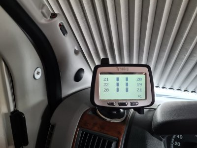

Jag vill betona att jag inte hävdar att jag har rätt i alla lägen, i vart fall inte så stoiskt som min idol Gustav hävdar.
Min hållning försöker jag basera på vetenskap och beprövad erfarenhet; i detta fall representerar vetenskap de tabeller som Michelin tagit fram. De erfarenheter som yrkesutövare i branschen ger uttryck för är värdefulla komplement till tabellfakta. Min egen erfarenhet av att ha prövat olika justeringar (mestadels uppåt baserade på de i inlägg nr 49 angivna orsakerna) från de riktvärden som tabellen ger har landat i de värden som min Tyredog visar. Den ökade stabiliteten upplever jag som betydande likaså att temperaturökningen vid färd är inom de toleranser som i vart fall Tyredog inte larmar för. jag känner ingen obekvämlighet som kan relateras till för högt däcktryck dessutom slits däcken helt symmetriskt utan tuggning eller annat snedslitage.
Vore intressant om göran-43 eller någon annan kunde lägga ut en aktuell rekommendationstabell för just CP-däcken, det är länge sedan jag satte mig in i detta problem; kanske har de rekommenderade värdena ändrats på sistone.
