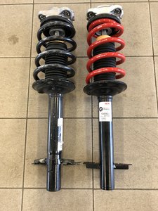

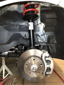

Skiftet til AL-KO ACS på min bobil, 2018-mod. helintegrert på Fiat heavychassis.
Hadde originalmonterte Fiat fjærbein med Goldschmitt forsterkede fjærer.
Synes at fjæringen foran var hard med vel mye slag og vibrasjoner.
Hadde lest mye positive omtaler om AL-KO ACS fjærbein, så jeg valgte å kjøpe disse og byttet de mot de originalmonterte.
Arbeidet med å bytte gjorde jeg selv, enkel jobb hvis man har bakgrunn fra før med å skru på bil.
Etter å ha kjørt ca. 7500 km med de nye fjærbeina er jeg litt skuffet fordi slag og vibrasjoner ble ikke dempet så mye som jeg hadde håpet på.
Det som ble bedre er øket komfort i fjæringen over lengre ujevnheter veibanen, virker som om fjærene ikke er så progressive som Goldschmitt sine fjærer.
Ettersom både originale fjærbein med forsterkede Goldschmitt fjærer, og AL-KO ACS hever forakselen ca. 60 mm i forhold til originale Fiat-fjærer, ble fronten på bobilen like høy som før.
Min erfaring med AL-KO ACS sier at jeg IKKE ville ha byttet hvis jeg visste at forskjellen til Goldschmitt var så liten!
NB! AL-KO ACS fjærbeina HAR gummiunderlag i begge endene av fjærene. ( se bilde).

Tack för kommentar.
Du hade alltså inte Goldschmitt RouteComfort tidigare!
Bra information om ACS! Tack!
Jag besökte en handlare som visade mig ett ACS-ben, Det hade icke något gummiunderlag för fjädrarna!
Skall kontakta AL-KO och fråga om detta!
Hälsningar
Hej! willow!
Jeg har sjekket med AL-KO og det er nå mer gummi begge sider av fjädern.
ALKO: At du ikke merket noen klar forbedring med ACS, kan være fordi du har valgt en for hard fjær.
Før montering skall bilen veies fullt lastet, og velg deretter riktig fjærstyrke.
