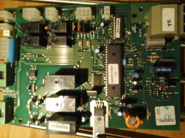

Har nu bytt kretskortet i min Alde 3010 igen. Hör och häpna nu fungerar pannan igen i Polaren. Har bytt med två års intervall sedan den var ny. I HB, n har jag ännu inte bytt kretskort. Det känns som om man abonerar på Aldevärme med 3000 kronor för 24 månader. Hoppas HB, n klarar sig. Felet tycks vara tempraturbegränsningsmotståndet, finns det någon på forumet som kan hjälpa mig och tala om var det sitter? Då fixar jag kortet och har ett i reserv.
Vet inte om fotot är tydligt nog.

Sv: Aldepanna 3010 startar inte...
Det skulle kunna vara den blåa uppe till vänster.
