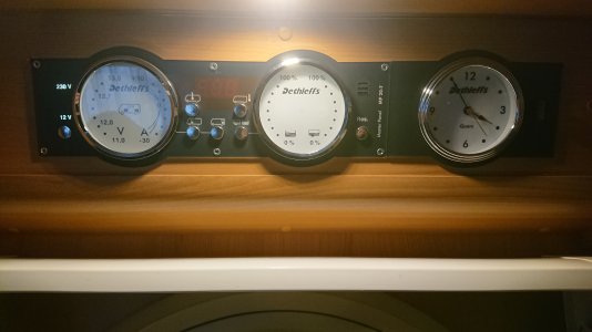

Vi har fått problem med att 12V-systemet kopplar ner efter en stund när man varken har laddning via 230V eller bilens generator, d.v.s vid körning. Dethleffs Esprit RT Globetrotter 2008 med kontrollpanel enligt bild. Vi är 80 mil hemifrån och hade tänkt stanna ute några dagar till. har inte multimeter eller andra bra grejer med på resan så jag behöver lite bra råd. Min misstanke faller på bodelsbatteriet som inte är bytt under vår tid som ägare, och enligt föregående ägare kan vara så gammalt som från när bilen var ny.
Kan min misstanke att bodelsbatteriet inte orkar hålla reläkretsen igång utan laddning vara riktig? Isåfall, finns det något enkelt fix för att köra allt på bilens startbatteri tills vi kommer hem, eller ska jag befara större fel?
