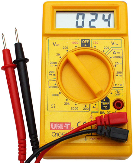

Det skulle vara mycket värdefullt om du kan skaffa dig ett universalinstrument så kan jag tala om hur du kan mäta dig fram till felet.
Dom kan man numera köpa lite överallt järnaffär eller Lidl . kostar några tior och är mycket värdefullt.
