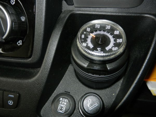

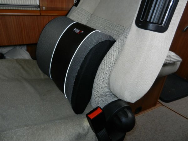

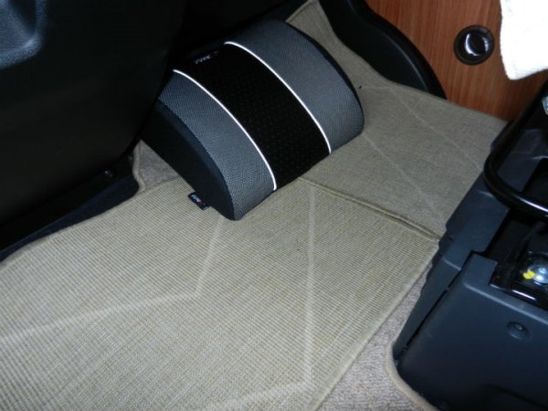

Vi har gjort några småfix i bilen...
Dels en fotkudde som hustrun vilar fötterna på för att avlasta benen. Fungerar oxså som en fotvärmare. Är egentligen en svank-kudde.
Sen har jag satt en rund termometer på burken på instrumentbrädan för att ha en enkel koll på tempen.

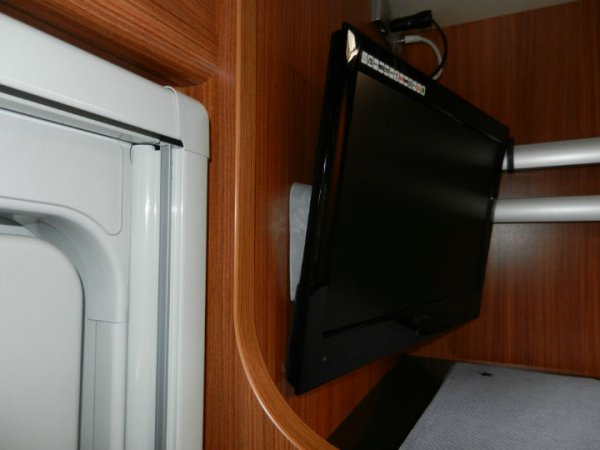

Och en gummikil bakom tv:en så att den inte gnekar mot väggen.
Inga avancerade förbättringar men nyttiga...
Bosse

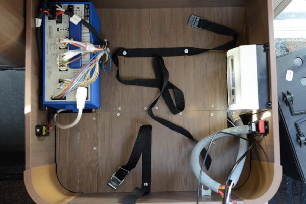

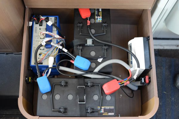

Fortsätter på denna tråd med egna förbättringar fast på vår nya Adria Super Sonic som vi "fick" i december.
Monterade igår ett extra bodelsbatteri under högra sittplatsen. Det var lite trångt och inte många centimeter till godo. Det nya batteriet är det som är överst i bild.
Hans

Intressant lösning. Fick du flytta elcentralen?
Bosse

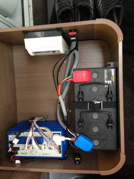

Nej, det behövde jag inte. Utan att veta hur det ser under, hade Adria säkert kunna organiserat detta utrymme lite bättre, tex elcentralen bredvid elektroblocket.
Jag funderar på hur man skulle kunna få till en snygg lösning på en inverter här.
Lägger med två bilder till.
- hur det såg ut innan
- hur det såg ut med batterierna urplockade och hur fastsättningen är löst med fastskruvade spännband. Den nedersta är Adria original.
Jag kan lägga till att jag använde Skyllermarks färdiga kablar och hittade samma polskor och batteri. Allt inköpt på Hjertmans i Karlstad där jag fick bra råd.
Hans

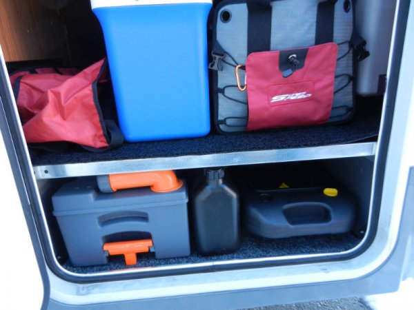

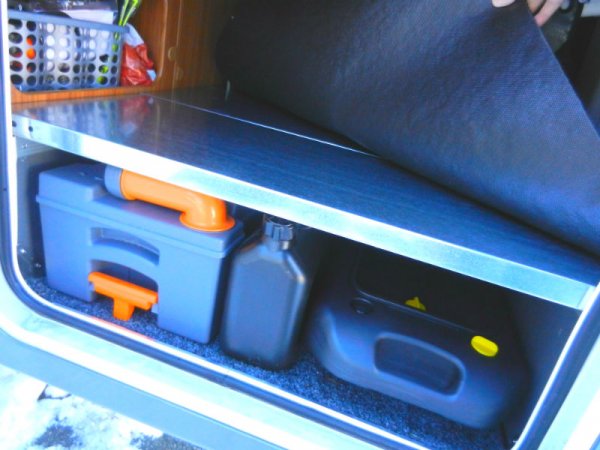

Har lagt in hyllor för mer plats i garaget. Köpte ett par 30x80 hyllor på Bauhaus av galvad plåt. Passade perfekt på bredden i garaget.
Hyllorna ligger löst på kanterna och hålls fast av dubbel kardborrband, så det är lätta att ta bort vid behov.
På hyllorna ligger en tålig matta av någon slags gummi väv som håller grejorna på plats.
Bosse
