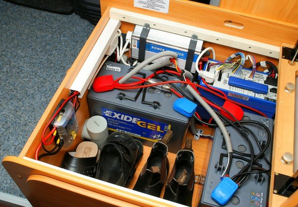

I vår 660 SL sitter orginalbatteriet i "soffan" bakom passagerarstolen. Jag tror att detta är samma som i 670. Där har jag pressat in orginalbatteriet plus ett identiskt extrabatteri samt EBL och en liten inverter plus plats för en del skor.
Så här blev det:
Lägg dock märke till att jag monterat bort en del av de stålkonstruktioner mm som används för att kunna sitta bakåtvänd i stolen (eller "soffan").

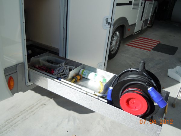

Hittar inte korten, skall kolla imorgon.
jag skickar en annan bild på en skjutbar låda i aluminium som gör att man kan utnyttja utrymmet bak bättre.
    2,8 MB · Visningar: 157
