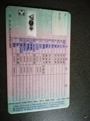

Mitt C1 har ingen tidsbegränsning.
Mvh Klas Nilsson

Jo du Klas. När du fyller 50 eller om det var 55 år måste du skicka in läkarintyg för att få ha C kvar annars åker den. Sen nytt läkarintyg vart 5 e år

Jag har också C-kort men förnyar det, men jag förstår inte riktigt vad det har med det här att göra?
Var det inte körkort som var i forumet? Tycker att 5 år går fort. Eftersom regeln säger att man kan köra husbil över 3,5 ton med Bkort, så tycker inte jag att besvären med körkortsbyte är värt besväret. Var o en gör som hen vill.
