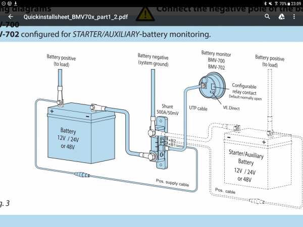

Shunten skal kobles med en kabel fra batterienes minus, ingen annen kabel skal inn her. På andre enden av shunten skal ALLE minus kabler kobles, og gjerne en kabel til chassi slik at de saker som er koblet med minus til chassi også blir med.
Det høres ut som du har minus kablene fra laderne koblet til feil ende av shunten - burde være enkelt å flytte :D.
Sv: 230V laddning av Lithim-batterier
Inkoppling av shunten är ju inte speciellt komplicerat, precis som Knut skriver. Dock skall den ha + matning. Ur bmv-702 manualen
Visa bilaga 132017
Tack Anders, detta har alltid fungerat, jag måste ha sabbat det själv under all röra. Ska kolla imorgon! Är ganska trött i.o.m. att internet uppkopplingen försvinner mitt i när jag behöver det som mest.

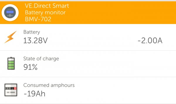

Hmmm.!!!.... Om du har 91% of Soc så tycker jag att din ström (volt) borde ligga högre.... Nära 14v eller över..... Så nu har jag fördärvat din dag..:twitcy:
Vill minnas att BMS skulle hugga in vid 13,6-14 volt och då skulle strömmen vara nere på 1-2A.
Så 2A låter konstigt ja.
Se till att mäta med en riktig multimeter inte med en massa Victron grejer samt att mäta på batteriet och ingen annan stans MEN också mäta som jag skrev tidigare dvs mäta + till + - till -.
Lämpligt är också att efter ha laddat fullt, koppla in en multimeter och mäta ström, strömtänger visar inte alltid rätt vid låga strömstrykor speciellt inte om dom klarar många A.
Och med ladda fullt menar jag direkt till batteriet från laddaren, låt den sköta allt utan en massa reläer och grejer i vägen tills du har koll på allt och har mätt upp allt.
Spänningen kan ju inte stiga om amperen kvar minskar, då är något felinstallerat.
Spelar ingen roll hur laddaren är inställd i vårt upplägg, eftersom laddningen ju skall brytas vid 95% SOC. Jag (och du borde ha) reagerade ju på att du hade 100% SOC i somras, det skall du ju aldrig ha, men det var väl felinstallerade solpanelen som skapade det.
13,28v vid 91% soc är nog rätt om ingen laddare ligger på.

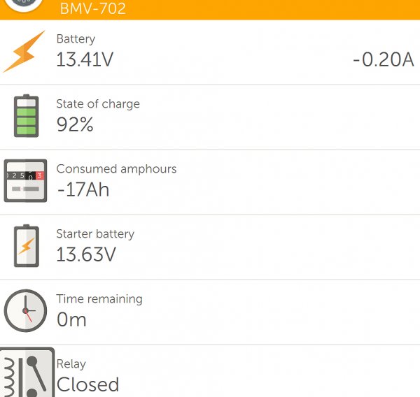

Muskatten, du skrämmer mig rejält. Michael, du vill att jag ska gräva ner mig igen i sörjan (har redan mätt + till + och - till - vilket hade bara små avvikelser), så Anders tilltalar mig mest just nu.
Efter att ha varit på stan, ätit billig & torr s.k. "restaurangmat", snarare turistfälla-mat, är vi nu hemma igen och då kollade jag laddaren och laddningen. Laddaren återigen står i sista fasen: 7. REFRESH Slow self discharge is prevented by an automatic weekly refresh of the battery with a short absorption charge. vilket förklarar saken tycker jag! och bilden är följande (se bilagan).
Nu är det dags för mig att ta det lite lugnare innan psyket eller Sankte Per kallar på mig. Problemet är att man känner sig väldigt låst trotts all hjälp jag får från er fantastiska vänner!!! Det är trångt, många okända vatten, felkopplingar från leverantören av husbilen, mest klena kablar, mina egna missar, osv...). Muskatten balanserar det hela genom att inte göra det lättare för mig än han själv hade det med sina BMS äventyr (ha, ha, ha... lite skoj i all elände...), men nu tar jag det lite lugnt och låter batterier urholkas till 60% SOC innan jag startar motorn!
Kan bara nämna att allt är förbikopplat utom avstängnings-reläet som ska stänga vid 98%. Jag ville ha det "closed" (dvs släppa strömmen igenom) pga balanseringen av celler vid 14,6V. Just nu känns det att jag når aldrig 14,6, men satsar ändå på lite tålamod och livskvalitet under tiden.
En % bättre sen i morse, troligen pga lite sol och effektiva solceller:
PS. Imorgon är det fredag och då får jag leta fram en god Rioja kring 8-9€ i den nordiska vinbutiken. Hemma får man sig en smakupplevelse i den prisklassen så varför inte här också? ...och kanske några vitlöksmarinerade calamares i äkta olivolja på het "muurikka" stålplatta? DS.
Som sagt forts.följer...
Edit: det som känns mest konstigt är att laddaren "bryr sig så mycket om" startbatteriet. Den vill ha en fulladdad hela tiden!!! Nästa test kommer att bli utan startbatteriet, även om laddaren är skapt för 3 olika laddningsområden. Egentligen skulle jag kopplat kylen på den 3:e utgången och avlastat batteriet, men, men, det ska lite ork också till, och den är slut just nu.
