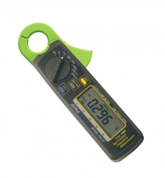

Nu vet jag inte vad för multimeter du har men få multimetrar klarar mer ön 10A dvs mindre ön din laddare så du måste mäta på annat sätt.
Mät som jag skrev till att börja med. Men löt laddaren vara inkopplad en natt då ska spänningen kommit upp rätt bra. Och du har bara ett batteri inkopplat hoppas jag.
Ett alternativ annars är att koppla in laddaren på svagare kanalen som är avsedd för bilbatteriet detta då du kan koppla in multimetern i strömläge.

Et friskt LFP batteri med så lav spenning som du har suger i seg det laderen klarer og vil gi så det er kun et tang ampermeter eller et shuntmeter med kraftig nok shunt som vil tåle dette. Batteriet uten BMS tåler å lades med 1C, det vil si et 100 Ah batteri tåler godt å lades med 100 A. I kortere perioder kan det svelge unna 10C, men det vil slite noe på batteriet.
I mangel på rett type måleinstrument så kan en benytte en stump tynnere kabel og måle spenningsfall over denne. For tynn og ledningen gløder! Med 40A ladestrøm kan en benytte en meter med 2,5 kvadrat, det blir rundt en volt i spenningsfall over denne før kabelstumpen reduserer ladningen.

Min Amperemätare klarar av 40 Ampere och mer, inga problem, men jag kan inte vara utan ett batteri under natten. Den ger mig ström till fläkten annars fryser vi. Hittills har jag observerat bara 0,5 Amp från laddaren som det är nu med alla kablar. Direkt mot batteriet borde det bli upp till 30 Amp eller i.a.f. betydligt mer än 0,5 Amp, annars är batteriet själva problemet och inte laddaren!
Kan det vara en dåligt klämd kabelsko?

Men du har ju amperemätare i bmv700, varför krångla till det. Om du inte hittar konstigheter i dina reläer och brytare, kan ju lätt mätas med multimetern om du har kontakt eller inte, kopplar du laddarens minus till shunten och plus direkt på plus på respektive batteri och du ser direkt laddningen.

Sorry, jeg tenkte ikke på at han har et shunt instrument bygget inn i bilen :D - det er enkleste og best kontrollen av ladere. Minus til yttersiden av shunten og pluss til batteri, det burde bli et par timer med maks A over shunten.
Så duktig är inte jag Anders, men en Amp-mätare klarar jag av. Shunten har 2 sidor eller hur? Hade inte Knut nämnt ”yttersidan” då hade jag fått gissa mig till var jag skulle ansluta minus från laddaren.
Sen är det som jag tidigare skrev, batterierna är sammankopplade med Anderson laddhandske så jag kommer inte åt kontakterna då allt är inkapslat, möjligen att jag kopplar laddarens plus på utgående plus-plinten (där batteriernas plus sitter) och på så sätt kommer runt mina reläer m.m. samt mäter båda batterierna samtidigt. Jag kan visserligen koppla ur ett batteri åt gången och läsa av Amp värde i BMV-702 för var och en också.
Shuntmätning har fördelen att jag slipper ta ut batterierna (trångt) och sparar en hel del tid på det. När jag väl har testat laddaren mot batteri(er) så att detta är rätt, då kan jag börja mäta systematiskt alla mina kopplingar hela vägen.
