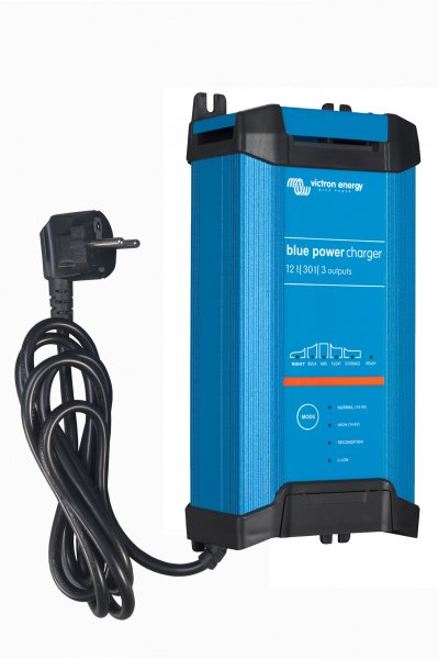

Vår nya Votronic 30A kommer när som helst med DHL-express (är redan i Alicante för utkörning) och ska monteras i e.m.. Ska bli spännande att testa Honda 20i innan Norgesemester nästa år och se hur den går ihop med Votronic-laddaren. Letade egentligen efter en 10i pga vikten, men fick fatt i 20i som var billigare, vilket vi nu är glada för. Tack för info!

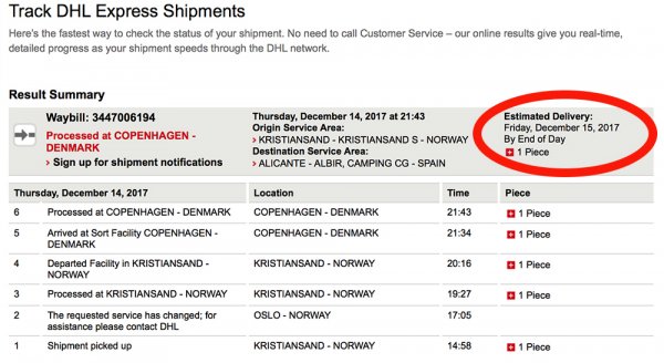

DHL-EXPRESS och Spansk Tull i Alicante!
Om man betalar 130€ för en expresstjänst då förväntar man sig att försändelsen kommer att köras ut ganska omgående efter ankomst, eller hur? Ankomst till Alicante (4 mil härifrån) var kl. 10:30 igår. Tullen höll på med "sitt" resten av dagen och meddelade vid 18:00 tiden att paketet levereras först på måndag och kommer kosta 111€ för en vara som uppgavs vara värd 170€. Hallo tullen, ska det verkligen kosta så mycket, ska det verkligen ta en hel e.m. för att stoppa försändelsen och varför körs inte ut EXPRESS-paket på 1,4 kg på en lördag då DHL ändå har det öppet?
Tja, vi överlever säkert, men man slutar aldrig att förvåna sig...

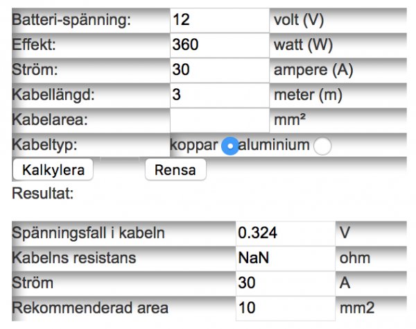

Frågan: måste jag komplettera båda kablar (+ & -) röd & svart med nya 6mm2 så jag får 2 x 6 mm2 = motsvarande 10 mm2 mellan laddaren och batteripolerna, eller räcker det med bara den röda?

Rörande kablar, varför måste du byta kablar, fungerade dom med den förra laddaren ska dom fungera med den nya!
