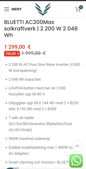

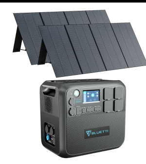

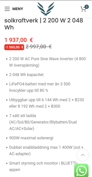

Priset stämmer nog bra, men det finns alltid någon som är billigare.
Här finns ett spanskt företag med bra rabatter.Screenshot_20250116-131404~2.png
Pris enbart powerstationen.
Pris med två solpaneler a 200w stycket.
Men det priset är i Spanien.
