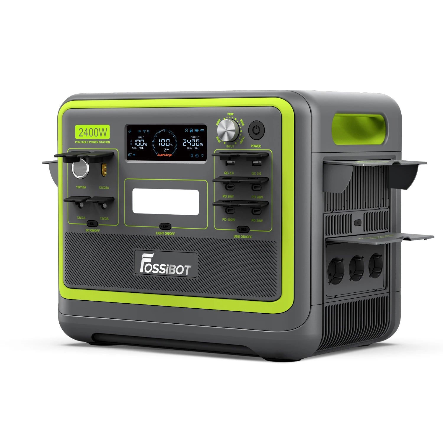

F2400 Portable Power Station 2048Wh/640000mAh LiFePO4 battery 2400W solar generator (peak 4600W) 16 output ports - AliExpress 44
Otroligt vilket pris, fossibot själva säljer den för 1099 $

Nej jag tänkte mest på att det högre priset var överstruket och det nya priset var betydligt lägre än 50% :) men sedan så skriver du att det är 120V modell och det står ju så på deras bilder men på deras sida under en annan produkt så står det att det som säljs i EU har EU-plugg Olar Generator S2000 Pro with 400W Solar Panel, 4x2400W AC Outlets, 2400W Portable Power Station for Home Backup RV - AliExpress 44
