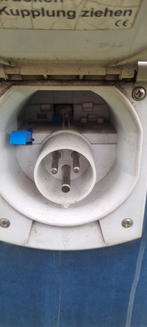

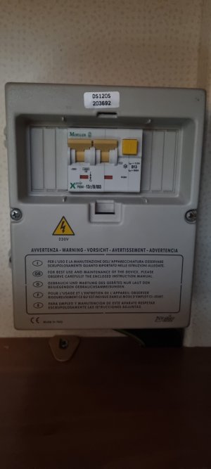

Nu hämtat hem den ifrån verkstaden, i mitt tyckte så hade det kanske underlättat för dom om dom hade kört och testat den på en ställplats och kunnat göra mätningen där? Sen tänker jag absolut att det kanske hade kunnat vara elpatronen men den ska väl inte starta om jag inte aktivt väljer att slå på värmen? Bifogar bild på centralen samt uttaget här 20230517_154338.jpg
    913,8 KB · Visningar: 20
Som jag trodde från början, så är detta en personskyddsautomat. Det innebär att den tvåpoliga brytaren löses ut både av kortslutning/överbelastning samt av det vi kallar jordfel. Orsaken till att den bryter finns ingen indikering för vilket gör felsökning lite besvärligare än om man har separat jordfelsbrytare. I denna kopplingsbox är säkringarna på 13 A och jordfelbrytningen sker vid 30 mA. Att där finns två säkringar beror på att båda strömledarna, för fas och nolla, i kabeln skall vara likvärdiga och bryta oberoende av i vilken ledare fasen befinner sig. Att vända en stickpropp åt ena eller andra hållet har inte någon betydelse. Det viktiga är att de går lika mycket ström i båda ledarna. Att vända stickproppen så att förhållandet till skyddsjorden påverkas är ju inte möjligt…
