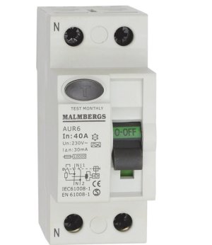

Det bör sitta en 2-polig jordfelsbrytare i bilen. (se bif bild på en sådan)
Skyddsjorden är inte inkopplad på den.
Testknappens ena anslutning är inkopplad före strömmätningen på ena polen och andra anslutningen efter strömmätningen på andra polen.
Den inkopplingen gör då så att strömmätningen känner av strömskillnaden vid tryck på testknappen, oavsett om skyddsjorden är inkopplad till bilen eller inte.
I bilens elcentral är nolla och skyddsjord inte sammankopplade. Det skulle ju i så fall innebära att det blir ren kortslutning om man vänder kontakten "fel" vid inkoppling på stolpen.
Ett jordfel i bilen innebär att ström flyter från fas till skyddsjord och jordfelsbrytaren löser då ut.
OM det nu är så att uttaget som Zupster ansluter bilen till hemma inte har skyddsjorden kopplad kan det bli som Zupster erfar. Jordfelet detekteras av jfb:n som en vanlig last. Bilen, som står på gummihjul, blir då spänningsförande, men jfb:n löser inte ut.
Det märkliga är att det tydligen fungerar på verkstaden............
