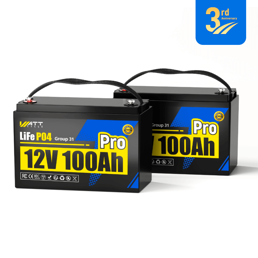

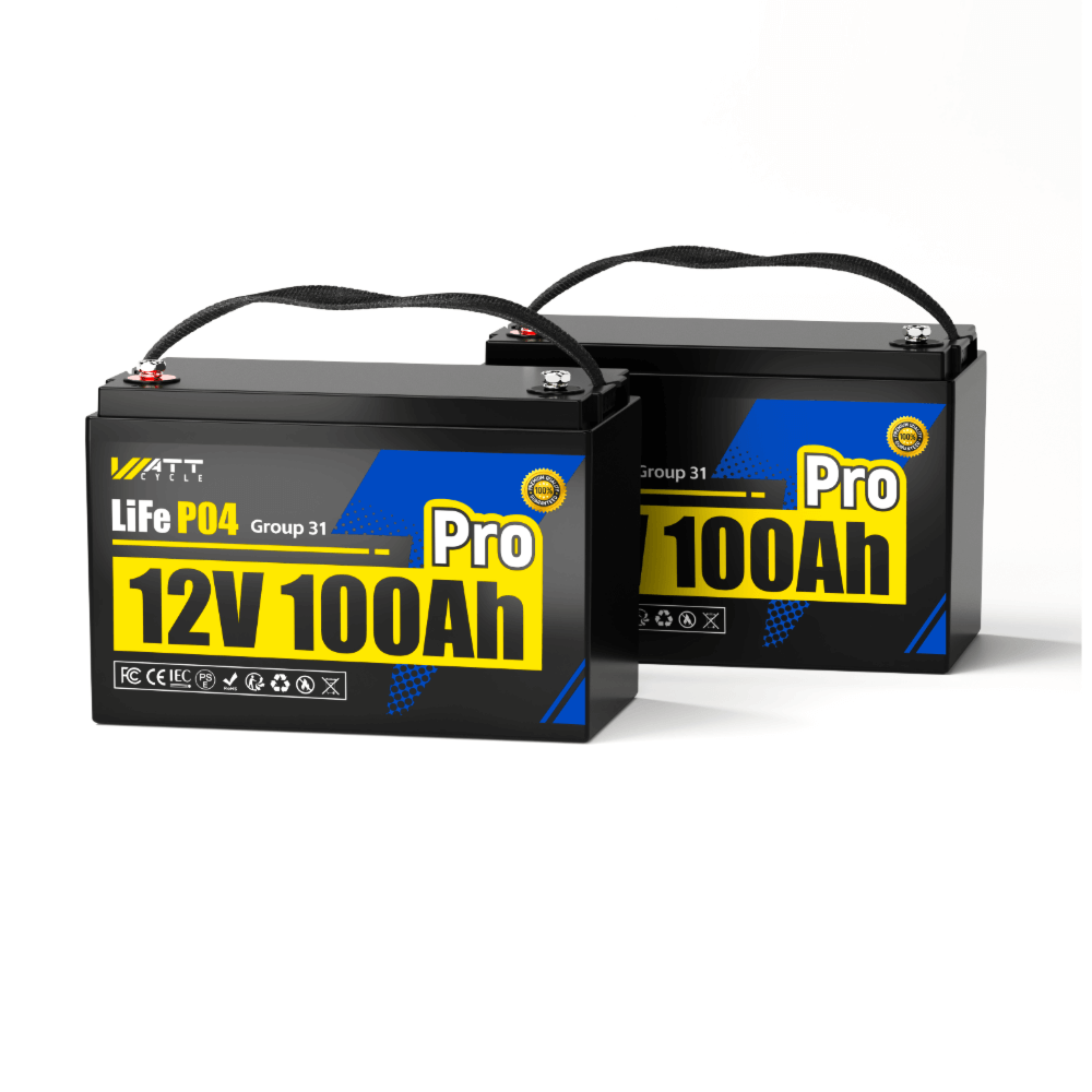

Har insett att nu är det dags att ta ut de 2x 95Ah AGM för de är sopslut.
Velar mellan Lithium 2x 100Ah eller 1x 200Ah, eftersom jag har plats för 2 batterier.
Vilket är att föredra i så fall?
Har inte för avsikt att ta ut mer än 100A, eftersom invertern en LTC-1000 är begränsad till just det.
( LTC Sinus Inverter Med Solcellsingång )
Eventuellt blir det en ny inverter senare, och då får jag kika på det då.
Hjälp en novis.

Efter mycket sent beslut så klickades det hem 2x100Ah
