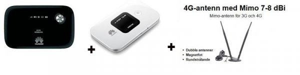

Vi har samma tänk som Olof G. En USB-ansluten router (med batteri) i husbilen samt flyttbar mimo-antenn. Vi kan välja att ansluta oss direkt till ställplatsens WiFi, eller via 4G nätet, eller helt enkelt ha routern i fickan vart än vi går. Den servar våra telefoner inne och ute liksom dator & plattan samtidigt.
En fördel med router är att kunna uppdatera mobilen(er) utan att göra avbrott på det man redan håller på med i datorn/paddan.
En annan är att kunna följa förbrukningsstatistik, göra lätt ändringar i routern, få SMS meddelanden från operatören, osv...
Vi navigerar med paddans IGO normalt, men är glada att kunna hoppa över till Google-maps vid behov.
Sen har vi det där med laddning, värmebildning (mobilen som router?) och batterilivslängd. Utan att vara expert på området, jag tror ändå att en router ligger bättre till i sådana lägen.
Skulle routern haverera, vilket redan har hänt t.o.m. 2 ggr, då har vi en extra router med oss i reserv. Vad kostar en extra mobiltelefon?
