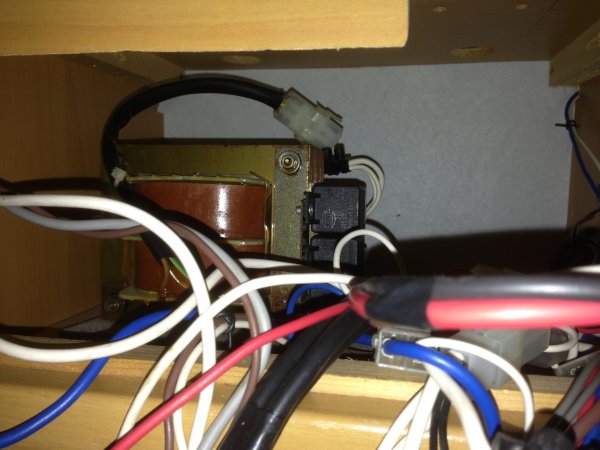

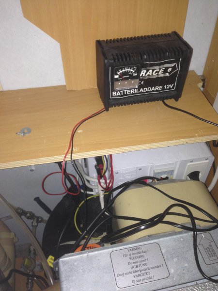

Jag har rotat djupare i husbilen som är nyinköpt och inte helt utforskad ännu.
Jag hittar en separat laddare nertryckt bredvid varmvattensberedaren som verkar ladda vid landström, men flippret på 12 volt kvarstår även med den urkopplad.
Bakom panelen med säkringar finns en omvandlare, se bilen. Antar att det är den som agerar laddare original?

Det verkar mycket klokt att satsa på en riktig laddare. De som sitter där nu ser inte roliga ut .

Du har definitivt nåt som matar in växelspänning i systemet, och är det inte den billiga laddaren så finns risken att transformatorn i vänstra bilden är inblandad. Antingen med en trasig eller rent obefintlig likriktare.
Jag tycker inte att det borde vara så svårt att lista ut vilka saker som är anslutna både till 220V och 12V-systemet. Enklast är att bara koppla bort den misstänkta enheten och se om felet försvinner.
Kom bara ihåg att dubbelkolla att du kopplat bort 220V från systemet medan du jobbar med kablarna :)
