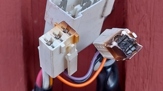

Så här såg anslutningen för 12v ut till kretskortet på mitt Thetford kylskåp . Trots detta hade ingen säkring brunnit av . Köpte en ny anslutnings-
kabel ( 309 kr) och allt fungerade trots skador på kretskortet men det visade sig att något på kretskortet orsakade förhöjd temperatur (60grader) Köpte ett nytt från en tysk campingbutik .20230909_155222.jpg
Säkringen brinner ju bara av när det går mer ström genom den än den tål. Uppbrunna kontakter och värmeutveckling beror på glappkontakt/dålig kontakt som frambringar värme vid normal strömförbrukning, så strömförbrukningen överstiger inte säkringen om det smälter eller brinner, om det nu inte smälter sönder så det blir kortslutning mellan plus och minus någonstans så säkringen brinner av. Vilket vore det bästa som kan hända när det börjar att bli så här varmt någonstans.
Som tur är så används plaster som mest förkolnar men inte brinner så bra, men som tyvärr innehåller ämnen som inte är så nyttiga och blir mer och mer förbjudna.

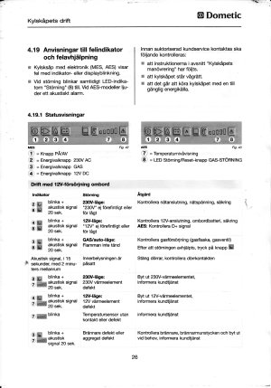

Du kan bryta 12 volt med brytarn på panelen. Beroende på vilken modell förblir värme system ,grundbelysning och elektriska fotsteg på. Tryck på 12 v på panelen så visar den laddningsstatus när du trycker på knappen.då är dem på, Mina lysen som visar 12v eller 230 volt är sönder men funkar ändå. manual från 2019 men mycket av det finns liknar på 2013.

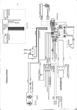

Om du har kylskåp dometic rmdt 85xx skiss på baksidan är för koppla extra fläktar.
