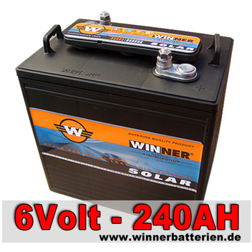

Vanlig storlek på 6Volt Golfbilsbatterier är 230-245 Ah
Ett sådant väger 30 kg och 2 blir ett riktigt bra husbilsbatteri om man får plats med dem. Brukar kosta 2500:- och tål djupurladdning betydligt bättre än vanliga husbilsbatterier. I golfbilar har man ofta 8 st 6volt i serie = 48Volt. Även postbilar och liknande använder dessa. 2 6Volt kan man säga motsvarar 3 12Volts 100Ah parallellkopplade. Priset blir ungefär det samma men batterierna kan laddas hårdare. De brukar inte vara gastäta varför ventilation runt batterierna fodras eller i låda utanför. Knallgasrisk.. Precis som gamla vanliga bilbatterier.

Hej och tack Conny, det Amp.talet ger ju lite mer verklighet för användning än de "vanliga" 6V batterierna som finns tillgängliga.
Jag gjorde en sökning på Ebay och kom fram till ett pris på ca. 1800:- st. hos en leverantör i Tyskland. Problemet är väl vikten vid distansköp.
Vid köp i Sverige så kan man väl tänka sig ett betydligt högre pris, men det här kan väl vara en liten vägledning för var kostnaden bör ligga på batterierna.
Lite besvärligt höga kanske i en del utrymmen, och 60kg. med två st.
Per Amp/tim. så blir väl de här något lägre i pris än Biltemas AGM.
Abmessungen: L:262mm x B:181mm x H:276mm
Spannung: 6V
Kapazität (C20) 240 Ah
Kapazität (C5) 195 Ah
Polausführung: APW
Gewicht: 30 Kg

Observera att vid lågt strömuttag (5 A), som jär är mer relevant i husbilssammanhang, är kapaciteten hos det ovanstående batteriet 195 Ah och inte 240 Ah.
Värt att ta i beaktande vid beräkning av kr/Ah.
Sv: 12 volt eller seriekopplad 6 Volt
Nja C5 betyder urladdning på 5 timmar = nästan 40A
C20 på 20 timmar = 12A
Använder sådana batterier i min elbåt, och de kan laddas ur djupare än vanliga AGM och alla andra blybatterier.
