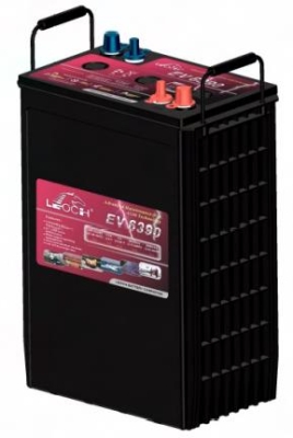

Hej jag vet inte om du syftar på mitt inlägg eller det högre upp, men de här som jag letade reda på är inte AGM, utan vanliga öppna batterier som behöver ventilation. Det var bara själva priset per A/tim som jag syftade på med jämförelsen av Biltema AGM.
Jag hittade dock AGM 6V för golfbilar m.m. de har mera klös :p: 390A/tim. Jag tog inte med dem i går för priset var inte så kundvänligt..... Men två sådana skulle troligen smaka mumma.
6V 390Ah, 295x180x406 mm, AGM Leoch
Pris 5149:- /st.
Kollade även priset i USA för samma batteri som lite ref. Lite bättre, men ändå ca. 500$ /st
