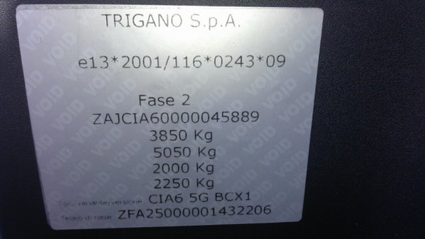

Förvisso. Om man typar om med COC intyg blir det som du säger. Gör man fjäderförstärkningar och typar om med slutanvändarintyg från husbilstillverkaren blir totalvikten också 3850 kg, men samtidigt blir axelvikterna högre 2000 + 2250 kg. Dessa högre axelvikter behövs för att man lastar aldrig ett fordon så perfekt att när totalvikten uppnåtts blir den balanserad 1850+2000 kg. Därav är risken för övervikt, läs högt axeltryck, stor att även efter en omtypning med COC intyg.

Jag läste i ett tidigare inlägg om att inte bara totalvikten kollas utan individuellt axeltryck.
Detta skulle finnas på en skylt i motorutrymmet.
Har kollat detta men blir ändå mer förvirra om dessa vikter.
Vår husbil är en Laika Kreos år 2009 och registrerad för en totalvikt om 3500 kg.
På skylten i motorrummet står följande:
3500 Kg
6000 Kg
1 - 1850 Kg
2 - 2000 Kg
Hur skall man tolka detta?
Kan tänka mig att 6000kg är bilens totalvikt på 3500kg och max tillåtna släpvagnsvikt (om draget klarar det) på ytterligare 2500kg
Hej igen!
Har aldrig hört någon som lyckats ändra på maxaxelbelastning på ett light chassi.
2000 bak och 1850 fram verkar vara max.
Självklart skall man inte överstiga axelvikterna men när Polis eller fordonsinspektör väger PB2 väger de vad jag vet inte axel belastning utan totalvikten.
Med vänlig hälsning Erik

jo det går att väga upp ett lightchassi till nämnda axeltryck. För det behövs förstärkta fjädrar fram och luftfjädring bak, i mitt fall Goldschmitt. Dessutom måste man byta däck som har ett LI som motsvarar det nya axeltrycket. Man får skaffa ett slutanvändarintyg från husbilsfabrikanten via generalagenten med de saker som måste göras, därefter normal omregistrering.
Bifogar min nya typskylt där axeltrycket framgår.

Erik,
Intressant, men då har du ju lite mer marginal när du fördelar vikten.
Undrar hur mycket det kalaset skulle gå på för mig?
Jag står nog över då vår lastvikt funkar som det är.
Totalvikten är ju oförändrad.
Tack för bilden!

Erik,
allt är relativt i världen avseende kostnader. Fjäderbytet och nytt typintyg gick på 25 000:-, regbesiktning och ombesiktning på ca 1500:- samt nya däck på 8 000:-.

Erik,
Där svalna mitt intresse :)
