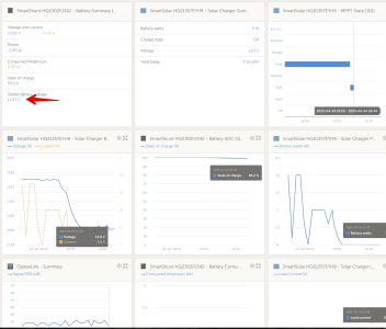

Nu har jag monterat GlobalLink 520 och allt funkar perfekt. Jag passade på att ansluta SmartShunt:ens extra ingång till + på startbatteriet så nu ser jag även denna spänning i Victrons programvaror. Just nu har jag bilen centralt i Härnösand så där är det inga problem med signalstyrkan men när jag ställer den ute i bushen vid stugan lär jag nog montera en extern antenn. Har lärt mig att GlobalLink är ett billigare sätt att koppla ihop sig med Victron VRM, den har begränsningen att det bara finns två VE.Direct-anslutningar men kör man som jag bluetooth från Victronenheterna till GlobalLink så är det inget problem. Det finns en hel del andra begränsningar också men den drar lite ström och jag kan övervaka både laddningen av bodelsbatteriet och spänningen på startbatteriet på distans, så för mig funkar det bra. Kommer att lägga upp en separat tråd med beskrivning av min lösning för de som få idéer...
