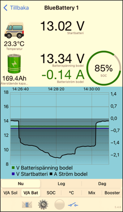

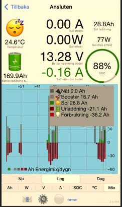

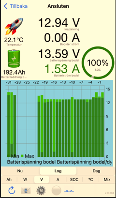

Jag har den äldre/enklare X200 utan wifi och är nöjd med den. Den visar spänningen på både start- och bodelsbatteri utan några egna signalledningar till dem eftersom den får spänningsvärdena digitalt från min Votronic booster som är ansluten till en av X200:s RJ11-ingångar. Jag trodde samma sak skulle kunna göras med Schaudt:s booster men ser nu att tyvärr är tydligen deras signalprotokoll proprietärt varför Blue-Battery inte har kunnat implementera kommunikation till den. Man kan ordna det ändå med hjälp av tillbehöret BB-Charge men det blir lite tårta på tårta med två strömmätningar och ytterligare en kostnad. Innan jag tog det steget skulle jag först undersöka om/hur din Multiplus också kan anslutas till BBX200Pro. Att utöver bodelsbatteri-strömmen direkt från "shunten" också få med värden från sol-mppt:n + boostern + 230 V-laddningen skulle ge dig en bra bild över helheten.
