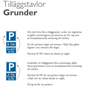

Jo, det hade varit mer korrekt, men den andra varianten ser man ofta och har samma betydelse.
Nej den har inte samma betydelse.
Transportstyrelsen skriver i svaret ovan:
Om det finns flera tilläggstavlor under ett vägmärke
så gäller anvisningarna på tavlorna var för sig som
en kompletterande anvisning till märket.
I broschyren Stanna och parkera ser du att samma text men på EN ELLER TVÅ skyltar har olika betydelse.
