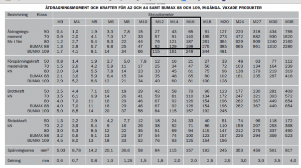

Sv: Åtdragningsmoment mm
Hej, se bif fil på de vanligaste hjulbultarnas åtdragningsmoment.
Mvh Nisse
    35,5 KB · Visningar: 40

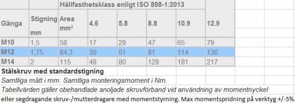

Det är egentligen ganska enkelt, ett skruvförband fungerar som en fjäder, om man vill ha max klämkraft så drar man till det moment som skruvklassen är, det vanligaste för en hjulbult är 10.9. Om man nu överdrar förbandet och får plastisk deformation så minskar klämkraften och tillslut så går bulten av. Så rätt moment är a och o, när man kollar momentet så bör man vara noga med om det är ett smort förband eller tort.
//Nisse

Åtdragningsmomentet beror bara på gängstorlek och kvalitet på muttern/skruven. Möjligen kan fälgen begränsa momentet.
Vilket chassie spelar ingen roll.
//Arne B
