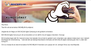

Jag tänkte att de bästa som kan svara säkert på om Michelin Agilis M+S är ett godkändt vinterdäck är tillverkaren.
Jag mejlade alltså Michelin i Sverige och fick ett tydligt svar: Det är INTE godkänt (se svaret i bif. bild).
    201,1 KB · Visningar: 61
