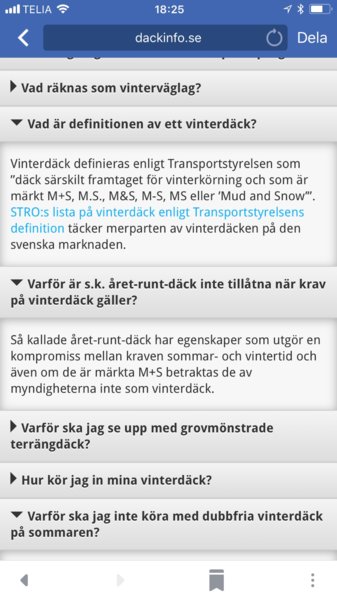

Livsnjutaren
841
Vadstena
3512
08D4CD5C-C9D6-436F-86EE-682AE8BE5FDF.jpeg ="Bennsan, post: 931865, member: 26935"]Jag fick "åretruntdäck" på HB'n när jag köpte den i Holland för att kunna köra hem genom Tyskland. Det satt nya Michelin Agilis CP på & dom fick jag med för sommarbruk. För vinterbruk så är åretruntdäcken faktiskt en dålig kompromiss & när jag kört slut på dessa så blir det dubb- eller friktionsdäck.
En fråga till Livsnjutaren: Var någonstans kan man på Transportstyrelsens hemsida läsa om en hänvisning till STRO's lista? Jag sökte på hemsidan men fick ingen träff.
Det enda jag hittade var : Grovmönstrade däck med vintermönster som är märkta med M+S eller däck märkta med symbolen alptopp/snöflinga (3PMSF) bör betraktas som vinterdäck. Så är mina åretruntdäck märkta trots att dom inte är med på listan.[/QUOTE]
Datorn är jag dålig på och transportstyrelsen sida är svår, men ett tillägg som många inte ser är att det står ” Däck som är framtaget för vinterkörning” därav listan. Jag vet bara att det är så för det är mitt yrke att veta detta! Så det finns ju en anledning varför dina så kallade ”Året runt däck” inte finns med på listan som du har märkt!
