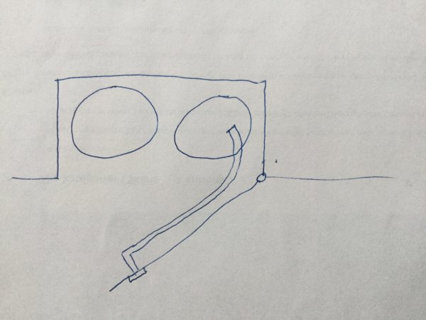

Är det någon som har monterat Prakto-flaska? Det är en Belgisk grön stålflaska som kostar 2095kr i Sverige, alltså mycket billigare än Alugas. Praktoflaskan väger bara c:a 6kg mer än Alugas.
Jag har en fast och en vanlig flaska. Tänkte montera yttre påfyllning i luckan.
Var är bästa stället att sätta påfyllningen.
Funderar på att ha den fasta flaskan på gångjärnssidan av den sidoöppnade luckan och att ha påfyllningen på den andra sidan, se skiss.
Skulle det funka eller finns det bättre lösning.
Ser bra ut, mjuk och bra böjning på slangen.
Använd gärna en så lång slang att du även får en böj nedåt, sparar slangen i längden mot böjning och påfrestning på montaget i luckan.
Vi har LPG flaskan på gångjärnssidan, då är det lättare att ta ut utbytesflaskan. Intaget sitter i mitten på dörren ganska högt. Slangen går i en stor U-böj som går in mellan flaskorna när dörren stängs. Det utvändiga intaget såg lite klent ut. JR Larm kompletterade med ett extra skyddslock i vitt. Blev jättebra.
