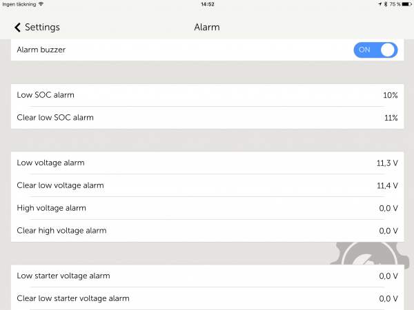

Tack Peter, jag älskar ditt lättsamma sätt att resonera, jämföra och skriva trots ett enormt arbete med risker och okända parametrar som ligger bakom.
Läste någonstans att "Kärlek är något som inträffar mellan två individer som inte känner varandra", vilket lätt kan appliceras på LFP enligt din beskrivning. Tids nog, allt kommer att klarna och t.o.m. blir billigare, precis lagom tills en helt ny typ av energilagring dyker upp på marknaden...
Skämt åsido, 3,5 V per cell motsvarar 14 Volt maxgräns (inte långt ifrån 14,2V som jag har f.n.). Sedan har vi minimigränsen på 2,8V/cell vilket blir 11,2V. Om du menar att det är den lägsta gränsen, då måste jag programmera om BatteriProtector som bryter all förbrukning vid så lågt som 10,5 Volt. Jag tror aldrig det kan bli så lågt i praktiken, BMV'n kommer att varna med ljud redan vid 11,3V. Blir bilen avställd, då blir allt urkopplat också (lätt med Anderson handske där både + och - kopplas bort för varje batteri separat).

Sitter i bilen utanför COOP och väntar på min lady nr 1, kollar laddning efter färd på BMV'n samt läget med solcellsregulator.
Solcellsregulator slår ifrån vid 100% laddat, inget kommer därifrån.
Under färd startad DCDC och försöker pressa in några Volt vilket BMV hindrar effektivt med "closed" relä
Nu kommer fenomenet med att batterierna lägger sig på 13,6 och "småsnarkar" runtikring. Normalt, eller ej, ingen aning, först i Norge (kring midsommar) ska jag kunna sätta rejäl press på LFP och se vad som händer under 13,2 Volt...
