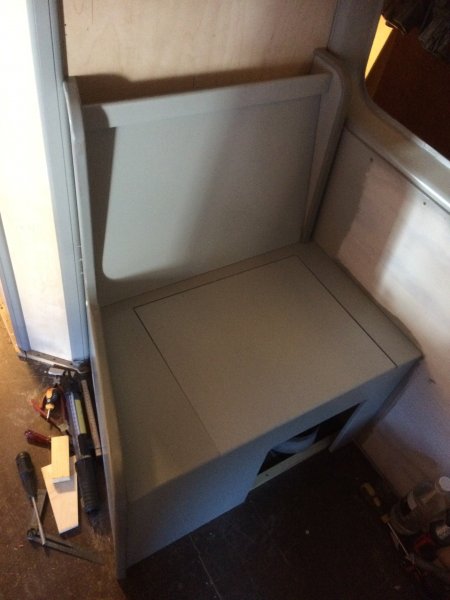

Det var en rolig fråga Bengtic :)
Skämt åsido så är alla detaljer klara men har väl 75% av eldragninger klar
Har varit lite väl kallt i garaget för att plocka med småskruv till alla dosor osv.
Som jag tidigare sagt har jag ju bilen delvis lite som terapi. Har börjat med lite målning invändigt men blir inte nöjd med reultatet. Kan ju bara använda roller istället för sprutmålning. Ryker ju så in i helvete:mad:
Funderar lite om man skulle sätta en tjock tapet el mstta på väggen iställrt. Men det är ju ett hembygge så fabriksgjort kan det ju inte se ut som. Kanske skulle hinna bli något så när körbart klar till sensommaren. I så fall kanske jag tar en tur neråt och hälsar på dig. Förresten är du välkommen hit upp om du skulle vilja se på Söderhamn. Givetsvis finns på min tomt

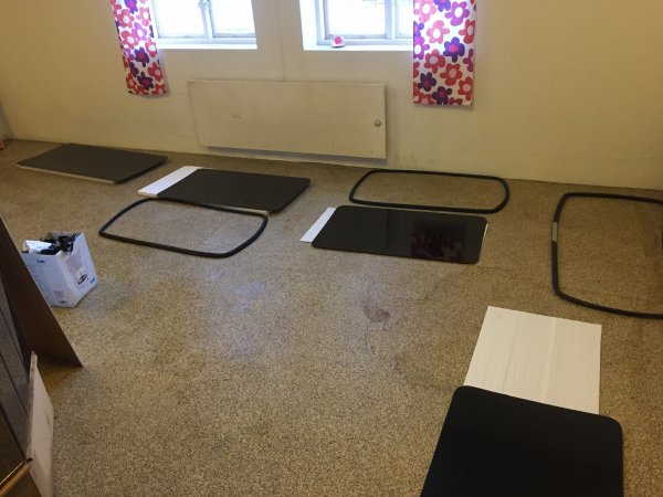

Ja själv planerar jag hur jag ska laga bilen, beställer och handlar så att det mesta finns hemma när man kan börja skruva utomhus.
Jag måste säja att det är förvånansvärt lite skador på bilen har krupit under och fotat och suttit och analyserat med datorn, helt otroligt egentligen.
Den här bilen var ju för dyr när den såldes så jag har väl ett av de enda exemplaren, tjockt kraftigt dubbelgolv som gör att den klarar värme och kyla bra.
Ja det är en terapi även för mej något att se fram emot att kunna resa och stanna var jag vill, men nu ska det inte vara med kniven mot strupen att allt ska fungera.

Om du vill ha en fin yta även om du rollar eller penselmålar så kan jag rekommendera en färg som heter Jotun Lady. Kostar lite men ger ett snyggt resultat.
