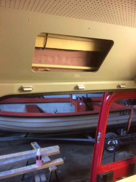

Eftersom Biltema slutat med just de runda ledlamporna jag just behövde så hittade jag dessa svaga LED lampor på Ebay så beställde jag några
6 st för 150:-. Passade bra också tyckte jag och passade bra också i fotsteget
I hålet ovanför skall en instrumentpanel sitta. Innehållande en Nasa batterimonitor,Panel till Webaston och nivåmätare för gråvattentank,färskvattentank, huvudströmbrytare och automatsäkringar för bodelens el. Nästa projekt blir att installera gasolutrustningen
