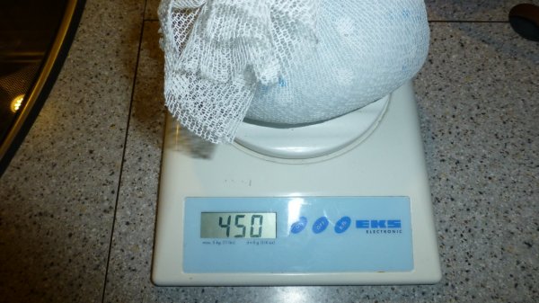

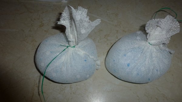

Jag köpte en påse med kattsand av Silica Gel för att se hur det fungerar att avfukta husbilen med detta istället för torrbollar.
Jag öste i exakt 400 g av kattsanden i två tygpåsar av luftigt gardintyg. Påsarna hängdes upp, en i pentryt, och en i sovutrymmet.
Efter två veckor vägde jag påsarna. Den ena vägde då 450 g och den andra 465 g.
De hade således totalt absorberat 1,15 dl vatten. Jag skall fortsättningsvis kontrollera hur mycket vatten de kan absorbera.
Det fina är att det går att torka Silica Gel i ugnen på låg temperatur och återanvända det.
Fortsättning följer.

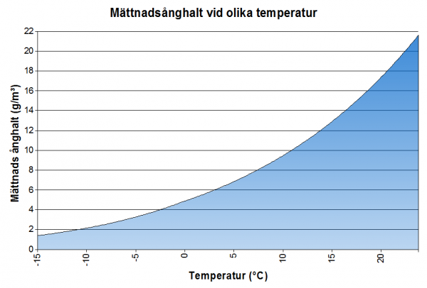

Det finnes en sammenheng mellom temperatur og hvor mye vatn luften kan bære.
100% fukt ved -15 blir 15% ved +15 om en skal forenkle det litt, så vinterstid vil et oppvarmet rom som ikke tilføres annet enn litt luft fra ute blir effektivt tørt.
