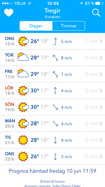

Vi åker nämligen ner till Kroatien på fredag och hoppas givetvis att vi skall behöva använda AC'n rejält därnere, dock utan tillhörande inomhuspool
