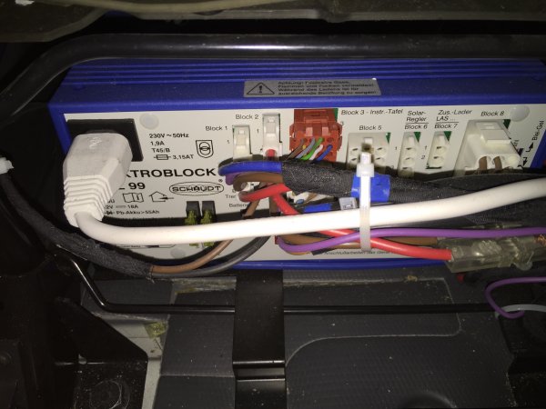

Jag har precis införskaffat en 12V - 200V inverter (300 W), som jag tänkte koppla in. Jag har ett "elektroblock EBL 99" (se bild) i min husbil och jag blir inte riktigt klok på var/hur man kan ta ut ström på rätt sätt. Instruktionsboken, som är på tyska, ger inga bra ledtrådar.
Någon som har något liknande och vet hur man gör? Det ser ut som jag behöver skaffa en kontakt som passar i t.ex. "block 5", som leder någonstans för att kunna koppla in där, eller...?
Tacksam för svar!
Sv: Inkoppling av 12-200V Inverter - hur? var?
Utan att veta hundra men jag tror inte det går den håller nog inte för det du bör nog gå direkt på batteriet.

Jaså, är det så pass energikrävande alltså? Då kan jag ju gå direkt på bodelsbatteriet.
Säkring mellan batteri och inverter är att föredra, tolkar jag det som?

Tar du ut 300W så drar det 25 Amperé. Då krävs det grova kablar om du sätter växelriktaren lång från batteriet.
Våra invertrar lär vara avsäkrade internt, så hängsäkringen är väl lite överkurs kanske. Men skulle nåt inträffa så är det mycket enklare att byta ut en lös säkring på kabeln än att montera ur invertern och skruva isär densamma för att försöka hitta säkringen. Säkringen på kabeln bör lösa ut lite före den interna säkringen om det ska vara någon ide.
Det kommer bli ca 1,5 meter kabel, så jag skaffar kablar som är lite grövre än de som följde med, som är ca 50 cm.
Invertern har en säkring på baksidan, som kommer bli relativt lätt åtkomlig. Behövs det en säkring mellan batteri och inverter ändå tro? Kanske lika bra att köra med både hängslen och livrem. Den säkringen får alltså bli 25 A då misstänker jag. :wink:

Det är definitivt inte överkurs att avsäkra kabeln. Om kabeln exempelvis blir skadad och kortsluten mot fordonets gods hjälper ju ingen säkring i invertern. Kablar skall alltid vara anslutna med säkring vid batteriets pluspol, avpassad efter kabelarean.

Försök att montera växelriktaren så nära batteriet som möjligt, avsäkrad vid batteriet och gärna med en lämplig strömbrytare om den skall vara permanent monterad eftersom den oftast drar lite ström även när den inte används.
Bättre att ha förlängningssladd på 230-sidan än på 12 volt sidan eftersom spänningsförlusterna kräver grövre kablar på 12V sidan än 230 sidan.
