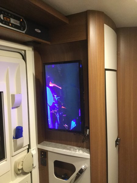

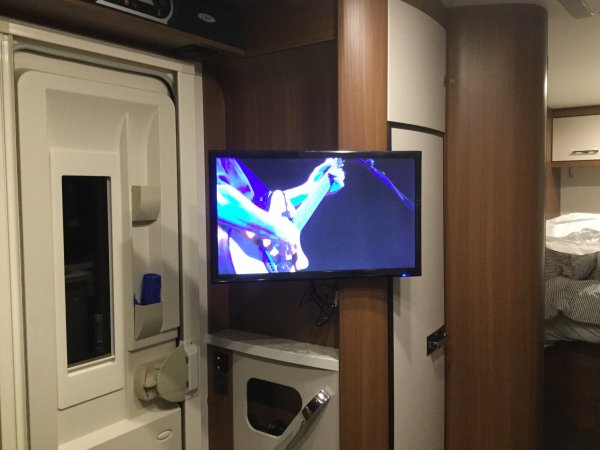

Har nu monterat det vridbara tv fästet, det verkar fungera precis som jag tänkt. Nu får jag plats med en 24tums tv på 50 cm? Det är även ett snabbfäste som gör att du kan lossa tvn smidigt o använda tex bak i bilen om man har plats o antenn signal även där.
Sv: Vridplatta med VESA-fäste till TVn?
Visa bilaga 110539
Ersatte du det befintliga fästet med det nya, eller monterade du (delar av) det nya på det gamla?
Köpte en "no name" på Mediamarkts lagerrensning. Heter ok ole 24450-b dvd.2198kr Ja bytte ut det befintliga fästet. Ja självklart 12v.
